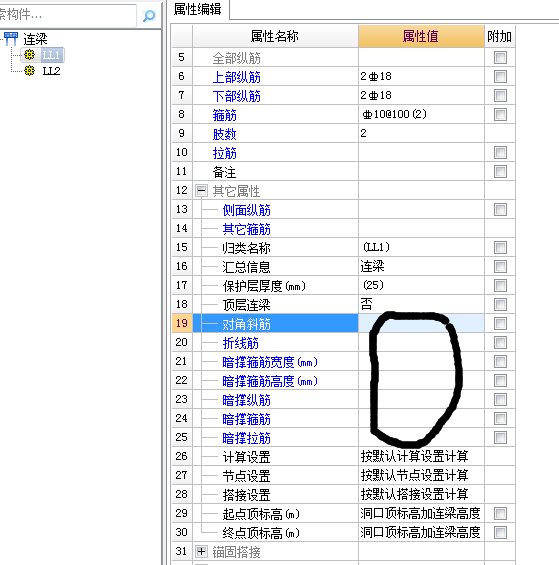

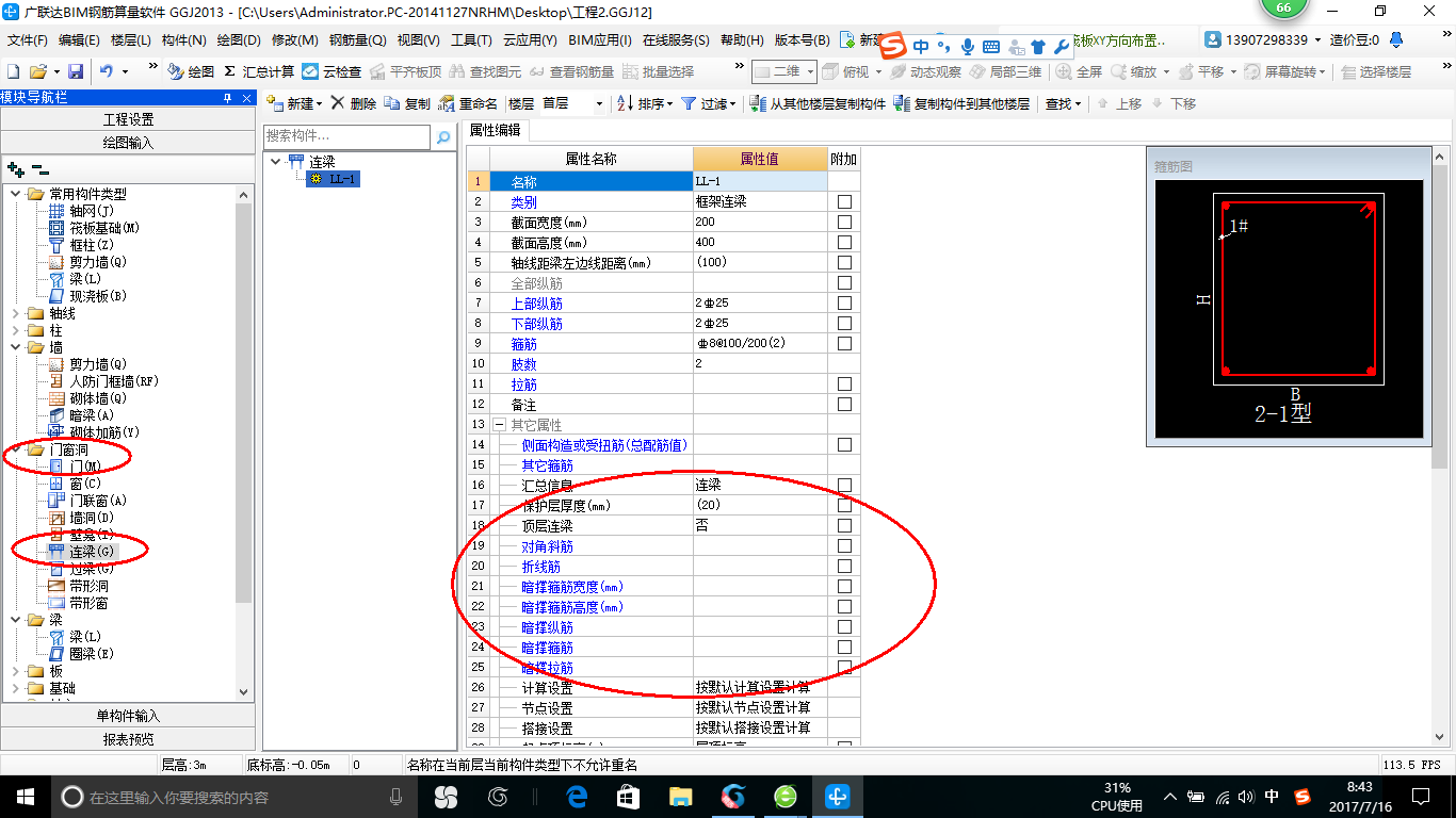

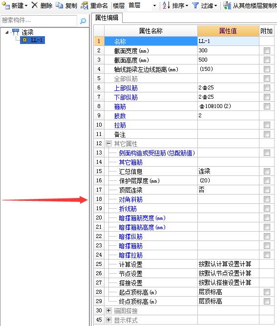

連梁的斜向交叉筋在廣聯(lián)達軟件中如何輸入?答:在連梁第18項中輸入“斜向交叉筋”的信息即可!
詳見附圖
