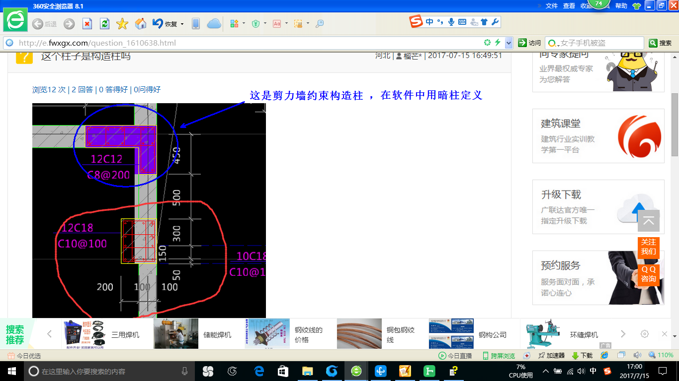

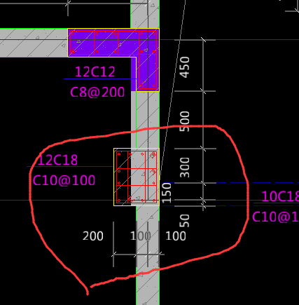

這個柱子是框架柱還是構造柱呢?
如圖這個柱子是構造柱還是框架柱呢?看了一下這個柱連接了兩根梁。
