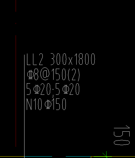

  • 我這個LL里面鋼筋怎么輸入謝謝
    最后一個N10C150在廣聯達里面怎么輸入謝謝廣聯達

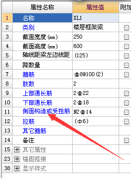

  • 你好:定義連梁時側面筋不要輸入代G、N的代號就可以輸入了,連梁的側面筋軟件里自動按抗扭要求計算的。
