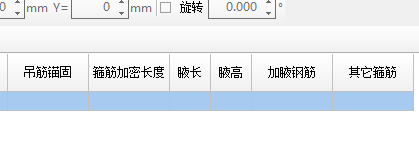

  • 如圖,圈出的有支座負筋4c18,括號里的Y4C18是什么意思,是加腋的影響嗎,是否要原位標注輸進去?
    加腋
  • 你好:梁里的加腋鋼筋只有去梁的原位標注里去輸入,PL屬于水平加腋,軟件里目前不能直接處理,只能手工添加上去。沒有重復。
    括號內的(Y4C18)是加腋的鋼筋。屬于另加的

  • 你好:我的意思是這兩個標注是否重復?
    2017-07-14 14:41:33
  • 你好:兩個標注不是重復,一個是支座負筋,一個是加腋鋼筋。目前軟件不能處理水平加腋鋼筋和箍筋,只能在單鋼筋中計算輸入。
    2017-07-14 14:50:32
  • 你好,老師,那軟件里的加腋鋼筋是為垂直加腋設置的嗎?支座負筋
