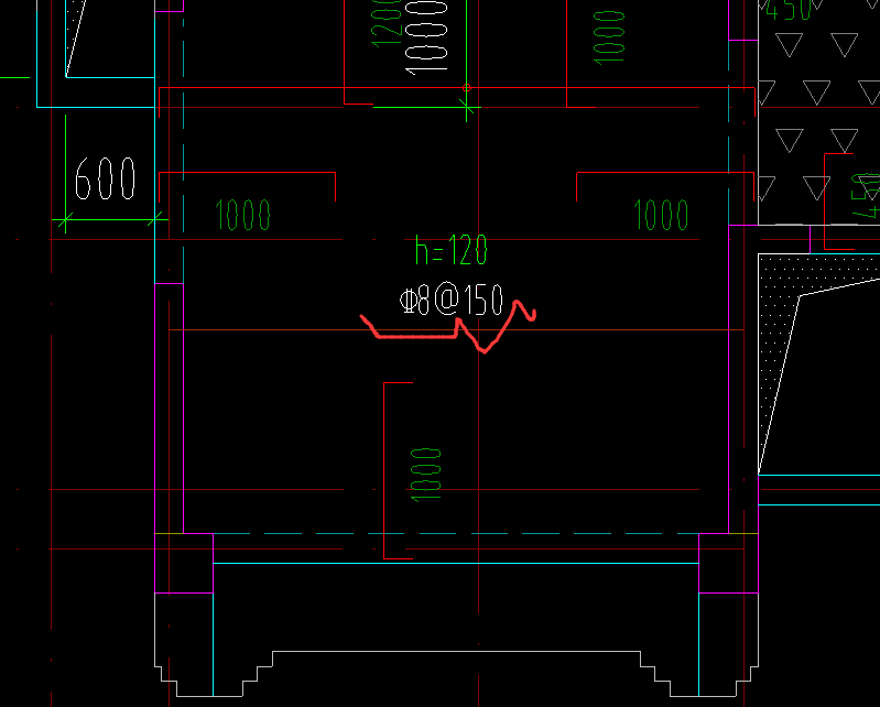

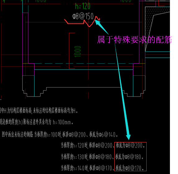

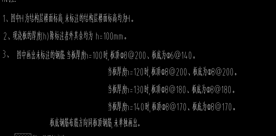

    這圖紙中的橫向是板筋的原味標(biāo)注嗎? 不是的話,附注不是已經(jīng)說明了嗎?那具體這塊板應(yīng)該怎么配筋?怎么配筋配筋
  • 這個(gè)是板底筋,說明里也說了未標(biāo)注的鋼筋,當(dāng)然也就有標(biāo)明了的鋼筋啊,這個(gè)就是c8-150的底筋
    2017-07-14 00:58:57
  • 你好:這里的C8-150屬于板里畫出來,標(biāo)注了配筋信息的板底受力筋,沒有標(biāo)注的按說明里的要求布置。
    2017-07-14 09:14:43
  •         這圖紙中的H120的板橫向底筋為C8-150 與附注中的說明不矛盾,附注的說明是針對(duì)板中鋼筋沒有具體標(biāo)注的情況,如果板中有詳細(xì)標(biāo)注的就以圖中板的標(biāo)注為準(zhǔn)
