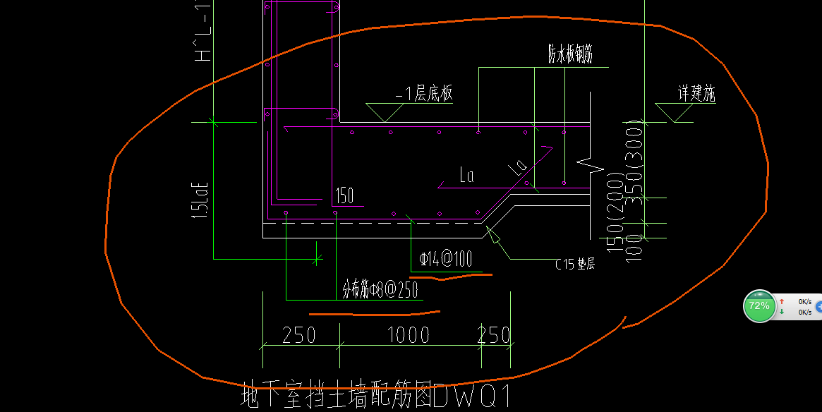

  • 想問一下剪力墻的下面這部分用什么畫合適啊?怎么畫呢?能不能詳細一點?

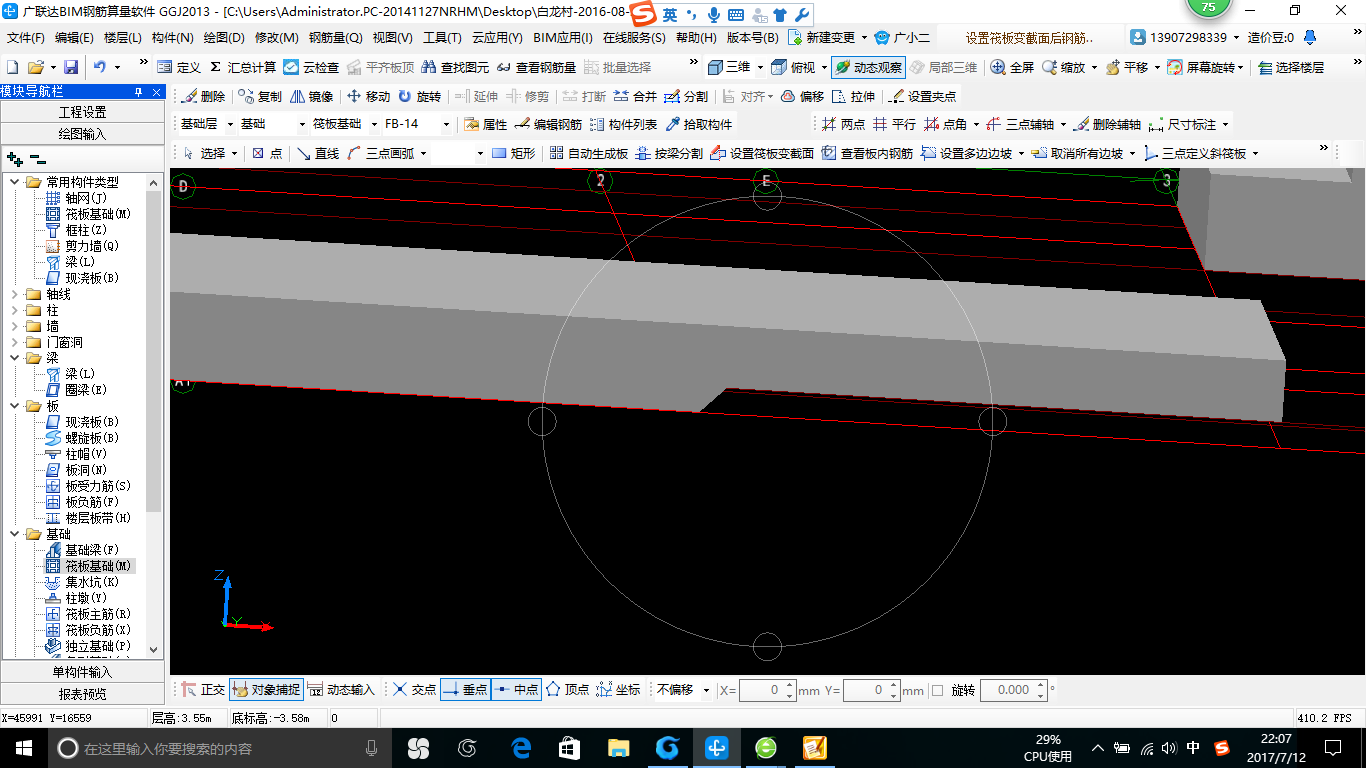

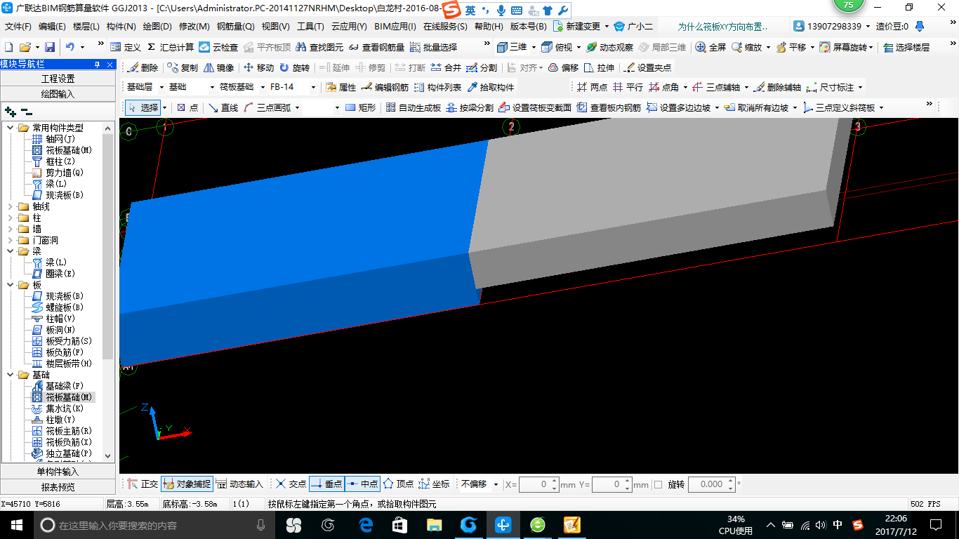

  • 分別用不同厚度的筏板來繪制,然后進行筏板變截面就行了!畫呢
    2017-07-12 22:03:45
  • 你好:定義二塊筏板,使用筏板變截面功能。答疑解惑廣聯達服務新干線建筑行業快速問答平臺-答疑解惑剪力墻畫呢

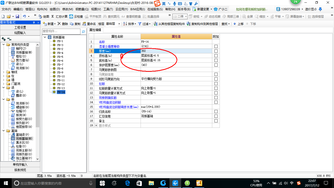

  • 鋼筋怎么定義??主要問的是鋼筋
    2017-07-12 22:18:29

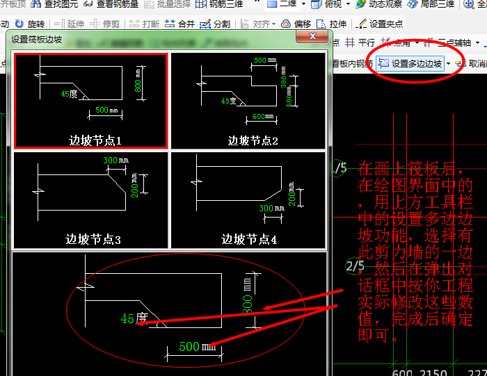

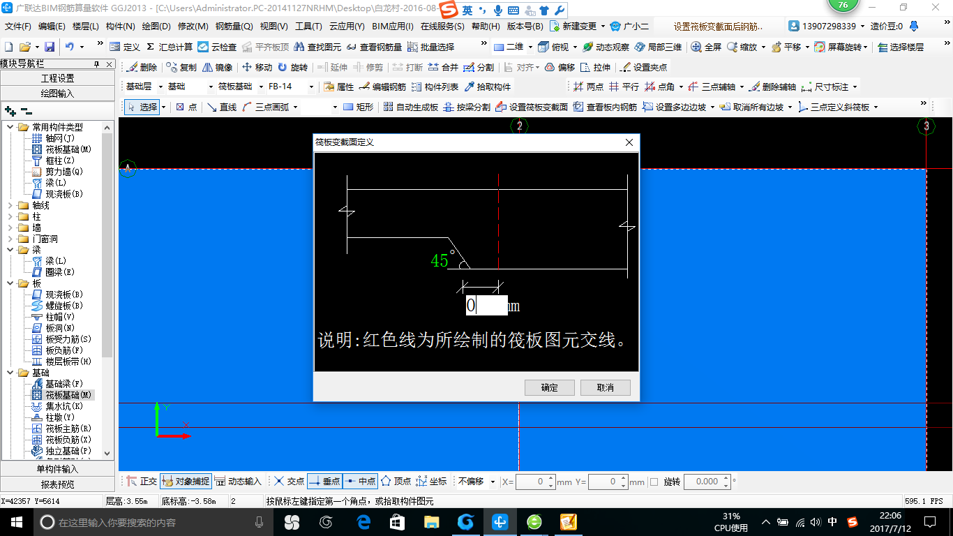

  • 剪力墻的下面這部分用什么畫合適啊?怎么畫呢?
    在定義筏板時,先按右側的筏板定義后,畫上圖,然后在用上部工具欄中的設置筏板邊坡功能中的設置多邊,然后選擇有剪力墻處的筏板邊,在彈出對話框中修改綠色字體的信息為你工程實際,修改后確定,然后定義筏板鋼筋,多板布置筏板底和面筋即可,軟件會自動布置的。
