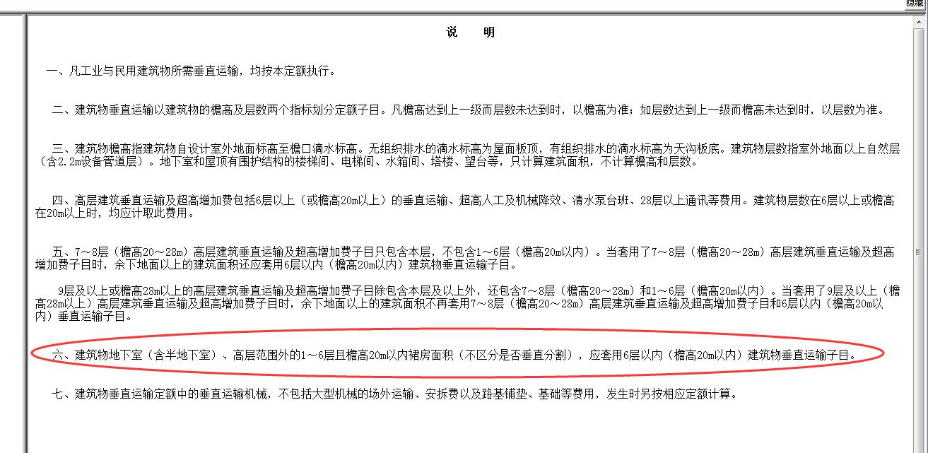

  • 湖北省在計取垂直運輸費時,帶地下室的是否要計算地下室部分的垂直運輸費啊?
  • 答:是的,應計取的。
    2017-07-11 07:53:23
  • 你好:建筑物地下室(含半地下室),高層范圍外的1-6層且檐高20m以內裙房面積(不區分是否垂直分割),應套用6層以內(檐高20m以內)建筑物垂直運輸子目。
    2017-07-11 08:16:59
  • 是的,地下室是單獨計算的。在定額說明中的說明。計取
    2017-07-11 20:34:51
  • 也要計算垂直運輸費
