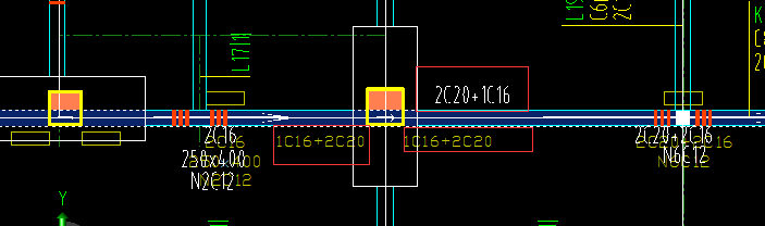

  • 鋼筋平法標注:我想請教一下圖紙上這樣的標注,支座上面標注的這個是通長的啊,還是1/3的呢?
    這兩根20的和這個16的,我想知道怎么分布的。。跟梁的上部主筋2C20有沒有關系?通長
    鋼筋平法標注:我想請教一下圖紙上這樣的標注,支座上面標注的這個是通長的啊,還是1/3的呢?【是1/3的】
    這兩根20的和這個16的,我想知道怎么分布的。。【是角筋2c20,中間一根16的】跟梁的上部主筋2C20有沒有關系?【包含通長筋的2c20,也就是說此處的2c20代替通長的2c20了,此處只是附加1根16的為1/3跨長】

  • 首先,您要明白您這個是基礎梁還是框架梁
    怎么支座筋在下方?
    您再看看您的截圖
    您上面的是您識別的?
    好像不正確的吧
