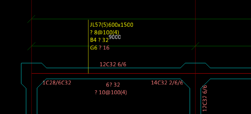

    請問老師 這種基礎梁怎么畫折梁

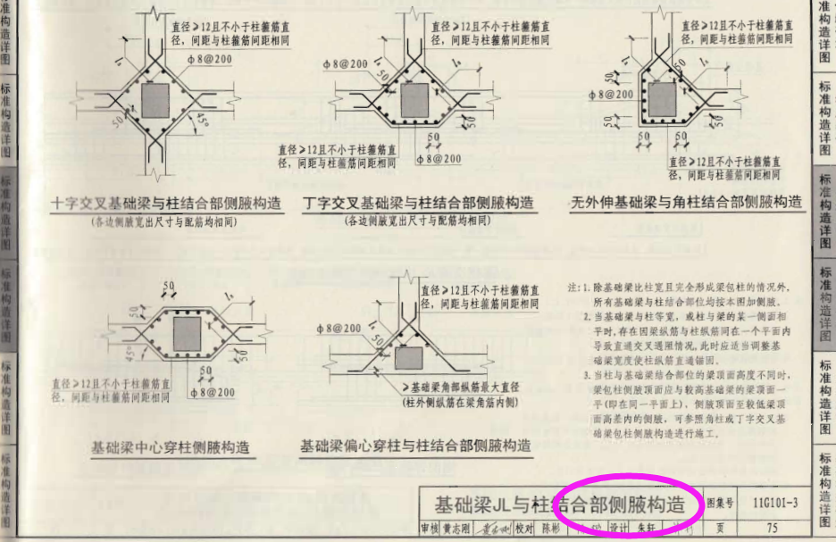

    你好:圖中不是折梁,是柱子與基礎梁處有加腋,軟件里在單構件里輸入加腋處的鋼筋
    折梁怎么畫

  • 土建算量的話可以用筏板代替
