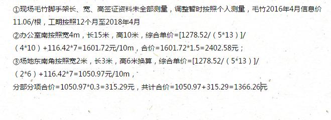

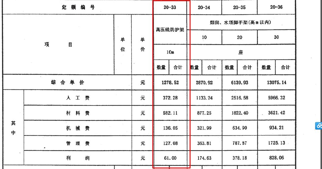

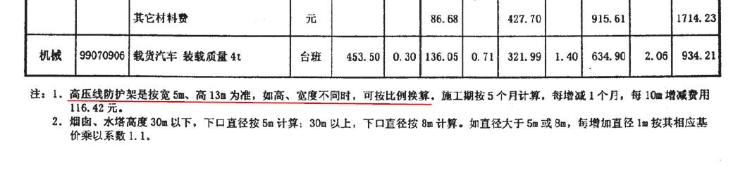

    江蘇2014年土建定額中關于高壓線防護架的換算,定額中是按照寬5m,高13m編織,施工工期5個月,,現場如果是寬4m高10m,防護架的施工期按照12個月計算,(此處的施工期是搭設完成的使用期?)。
    那請問我在不考慮材料價調整的時候,綜合單價=[1278.52/(5*13)]/(4*10)+116.42*(12-5)=1601.72元/10m,這樣是否合理?感覺算的好低,請教老師如何換算調整?
    土建土建定額答疑解惑
        綜合單價=[1278.52/(5*13)]*(4*10)+116.42*(12-5)=1601.72元/10m,結果是對的,過程的公式有個錯誤,應該是我修改過的公式
