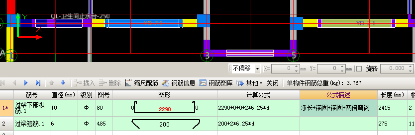

    請兄弟姐姐幫忙:
      1、我用過梁定義了一個窗臺壓頂,對一個窗臺鋼筋進行了計算、修改后鎖定,余下的相同的窗臺壓頂,采用什么快速的方法來繪制?我進行批量選擇,但不能進行鋼筋修改,鋼筋修改只能在選定的一個圖元中進行。

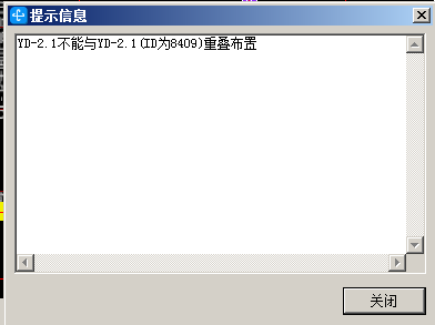

      2、點擊壓頂圖元,彈出對話框重疊提示,可我檢查了,并沒有發(fā)現有重疊布置,可能是什么原因造成的?(之前窗臺壓頂已用圈梁定義過,并布置好,現我刪了一層,采用過梁來償試。)

  • 這應該是重疊了的,你動態(tài)觀察的時候 把窗臺壓頂選中了 刪除嘛,或則你可以批量選擇來看你畫的情況,希望對你有幫助
    2017-07-09 22:44:46
  • 用圈梁畫壓頂相對科學合理。有可能是重直重疊,還是用圈梁來代替好處理。
    2017-07-10 03:16:14
  • 調整標高數據
    有可能是標高有重疊的
