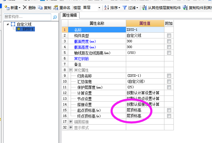

    您看看您的起點和終點的標高是不是一個數據
    是一個數據就是直的

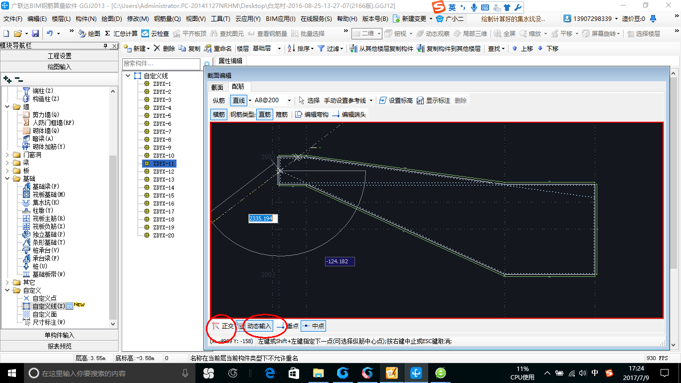

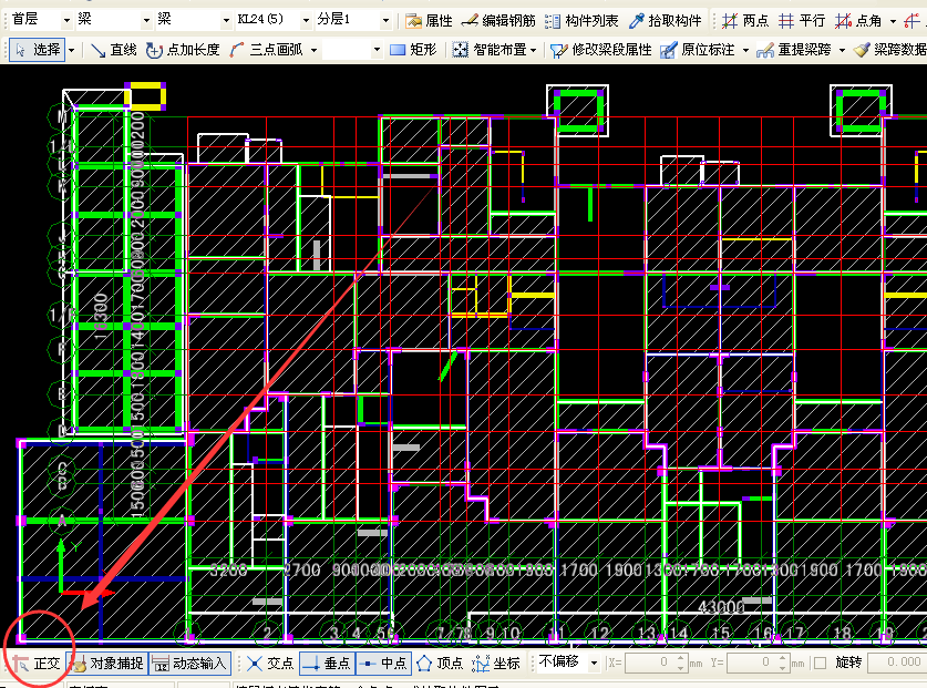

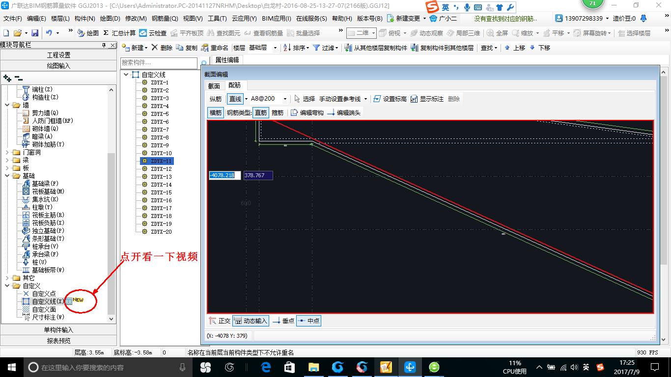

  • 你好:關閉正交,開啟動態輸入。鋼筋算答疑解惑

  • 斜的?是怎么斜?水平方向斜還是豎向方向斜。
    看看是不是屬性的問題還是你繪制方法的問題。
    水平方向不斜,可以開啟正交狀態,都是筆直的畫圖元。

  • 不知道具體的問題是什么呢,如果說是截面編輯中如何畫斜向的橫筋的話,那么只需要關閉正交功能就可以的!如果是都設置好了,在繪制區繪圖的話,看下起點和終點的標高對不對,不對調整下就可以了!
