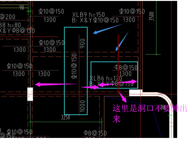

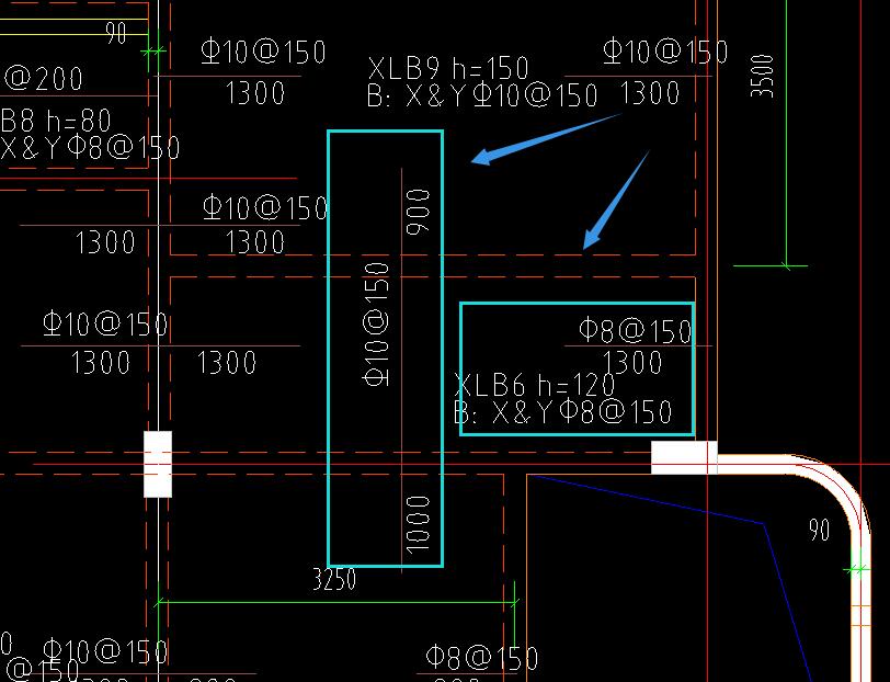

    這塊板有底部鋼筋又有跨版受力筋,他們分別是怎樣布置的???底部鋼筋放在底部,跨版受力筋放在頂部嗎???如果是這樣的話,是不是放了跨版鋼筋之后就不用放支座負筋了???支座負筋
  • 你好:底部鋼筋放在板的底部,跨版受力筋放在板的頂部;如果是這樣的話,放了跨跨鋼筋之后這個方向就不用放支座負筋了。
    負筋
    2017-07-09 06:32:20
  • 該板按你截圖中分別定義兩個跨板筋,左側的板兩端均伸出1000.右側有洞口部分不伸出,然后分別布置。(下側標有3250段布置兩端伸出鋼筋,其他地方布置不伸出鋼筋。)底板鋼筋放在底部,跨板筋和負筋一樣放在頂部的,放了跨板受力筋后,不再放支座負筋了。
