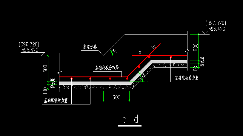

    各位老師,筏板有高差,高差部分截面如圖所示,請問軟件怎么處理高差部分變截面的混凝土和鋼筋呢,麻煩各位大神幫幫我
  • 您設置筏板基礎變截面就可以的啦
    軟件可以你自動處理的

  • 鋼筋部分:進行設置筏板變截面!如下圖:變截面處的底部鋼筋按照節點設置中筏型基礎底部高差節點來計算。砼在圖形中量取長度乘以截面面積計算出體積就行了!
    筏板變截面
