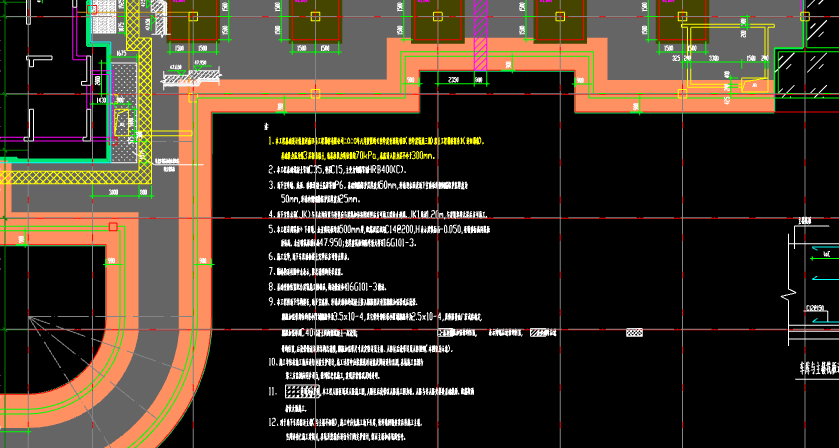

    土建算量軟件中,我設置了筏板變截面,軟件提示設置成功,但是并沒有變截面,我再點設置,還是設置成功,但是依舊沒有變截面。
  • 看一下你的筏板標高,筏板厚度是否設置準確
    2017-07-08 09:37:32
  • 已經設置準確,我兩塊筏板設置變截面,但是筏板的頭尾都有變截面,只有中間一塊地方沒有變截面。
    2017-07-08 09:40:25
  • 看一下你兩個筏板結合是否過于曲折,如果過于曲折有相反的方向就生成不了,把筏板分割開就好了
