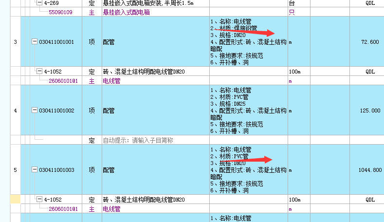

  • 這兩個清單套一樣的定額嗎?一個是焊接鋼管,一個是PVC管
    焊接鋼管

    定額中“電線管敷設”子目用于薄壁焊接鋼管,“鋼管敷設”子目用于SC鋼管,“可繞金屬套管”子目用于普利卡金屬套管(PUILKA),“塑料管敷設“中:”硬質聚氯乙烯管“子目用于硬質塑料管(U-PVC管),”剛性阻燃管“子目用于有金屬外套的剛性PVC管),”半硬質阻燃管“子目用于普通PVC管。
    你的疑問中“電線管敷設”子目用于薄壁焊接鋼管是對的,普通PVC管應該換成”半硬質阻燃管“子目

  • 你好:分別套用不同材質的管道敷設定額子目。

  • 1、焊接鋼管:焊接鋼管磚混結構暗敷。還要考慮剔槽的定額
    2、PVC:阻燃硬聚乙烯塑料管磚混結構暗敷。還要考慮剔槽的定額

  • 不能套同一個定額,這兩種管材質不同,分別根據其材質套相應的定額。

  • 這兩個清單 應該 套 不一樣的定額,一個是焊接鋼管,一個是PVC管 應該分別套用 鋼管安裝 和 塑料管安裝的定額子目項。
