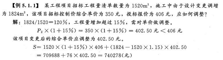

    老師,這道題目我沒(méi)看懂,能不能幫我分析一下,為什么要這樣算?單價(jià)
我來(lái)答 收藏  舉報(bào)

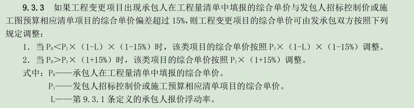

    第一部分,原報(bào)價(jià)的體積和單價(jià)維持,再加上增加部分的體積和綜合單價(jià)的合價(jià)。第一部分含小于15%的增加體積。
    2017-07-06 14:37:20
  • 你好,這是根據(jù)清單計(jì)價(jià)規(guī)程的規(guī)定計(jì)算的,
    總造價(jià)
    2017-07-06 14:39:12
