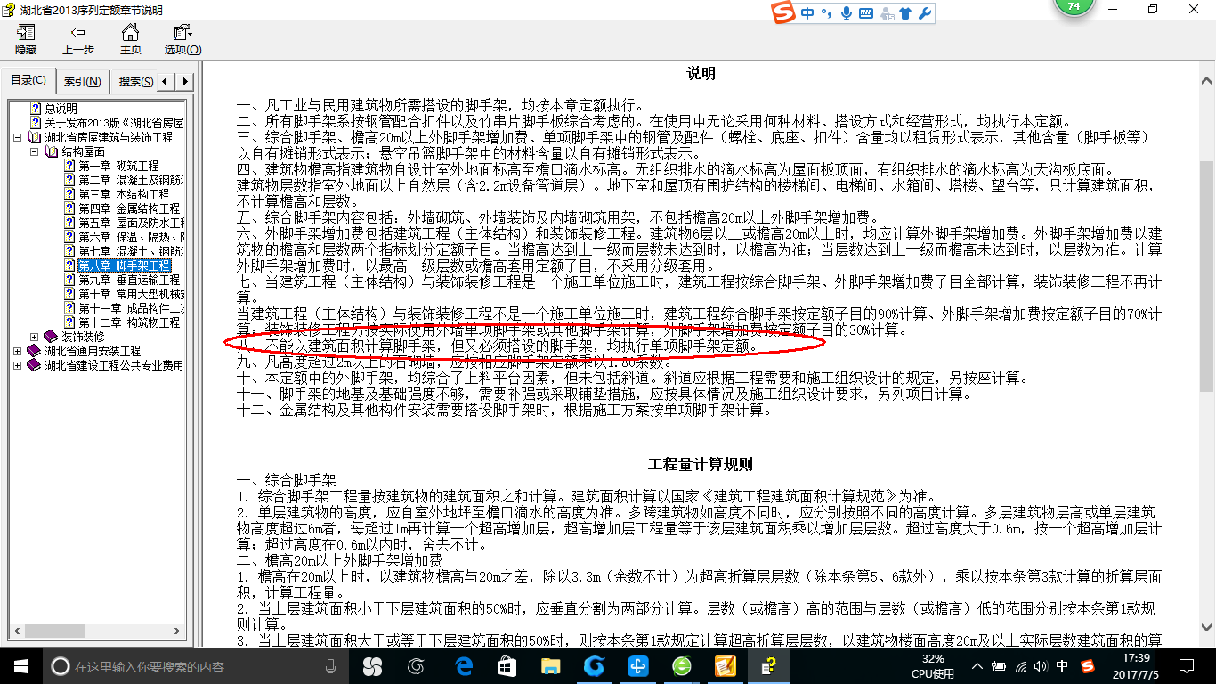

         2013年湖北定額中“凡搗制梁(除圈梁、過梁)柱、墻,按全部砼體積每立方米計算13m2的3.6m以內鋼管里腳手架;施工高度在6~10m時,應再按6~10m范圍的砼體積每立方米增加計算26m2的單排9m內鋼管外腳手架;施工高度在10m以上按施工組織設計方案計算。”請問這里的梁怎么理解,2008年寫的獨立的梁,2013年沒有寫,有梁板的梁計不計算?若層高剛好6m,計不計算6-10m范圍的砼體積每立方米增加計算26m2的單排9m鋼管外腳手架?謝了
    答:這個梁是單獨的梁,有梁板是板不是梁。6至10米含6米。
    2017-07-05 17:37:02
  • 你好:首先套單項腳手架是不能計算建筑面積的工程,如鋼結構廠房,房屋修繕,圍墻等工程,如果套了綜合腳手架的,是不能再套單項腳手架【除非定額有專門的說明】 過梁
