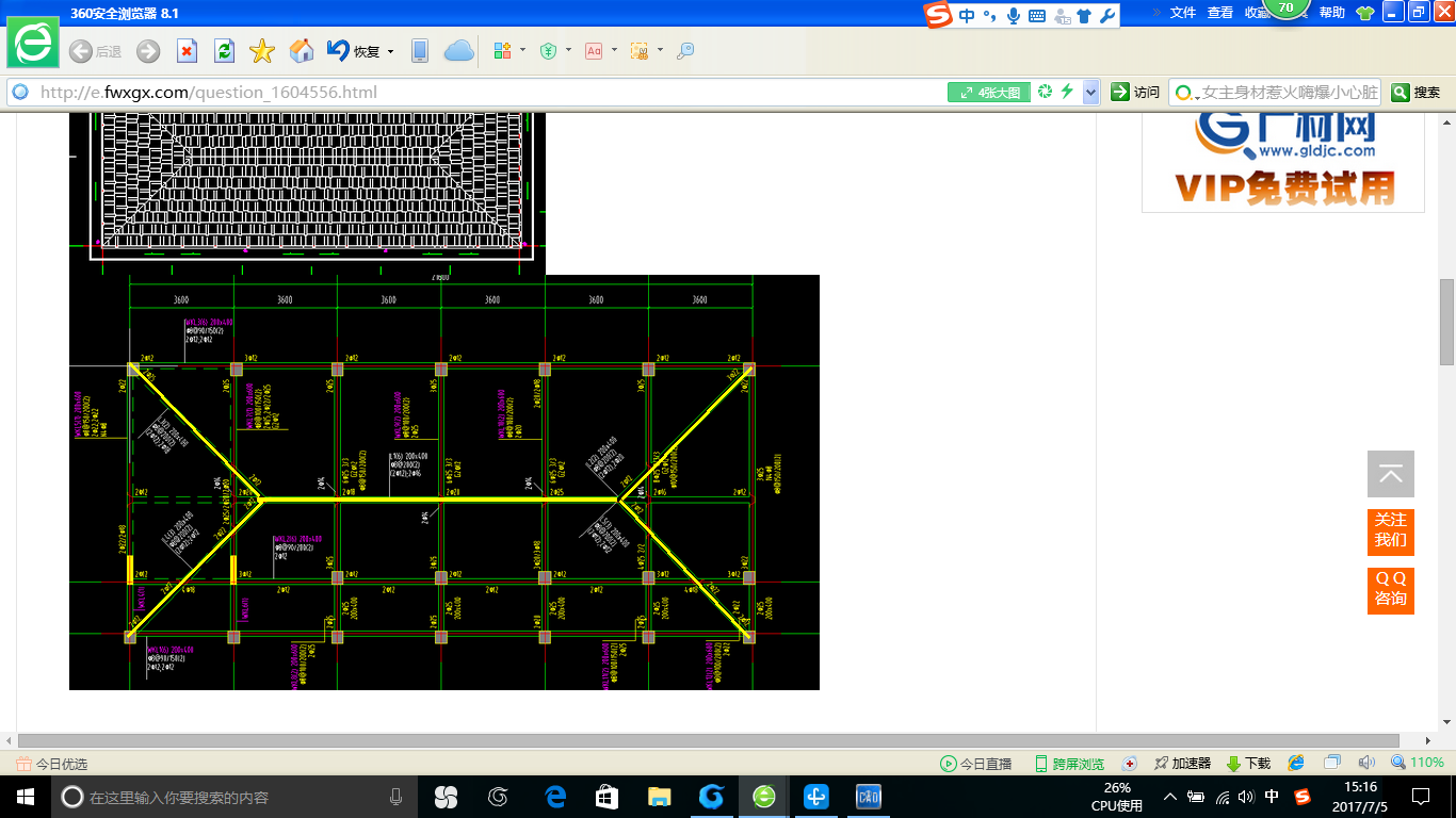

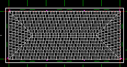

    第一張是我自己做的和要求的不一樣屋頂答疑解惑廣聯達服務新干線

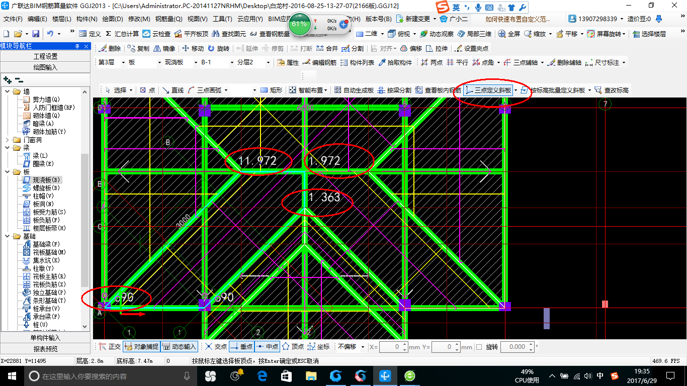

    你好:按照正常定義屋面了梁,柱,墻,板,在板的界面按照圖紙要求的起坡點分割板,完成后用三點定義斜板功能,輸入標高,完成后使用平齊板頂功能,使梁,柱,墻平齊板頂。湖北省建筑行業快速問答平臺-答疑解惑屋頂答疑解惑廣聯達服務新干線

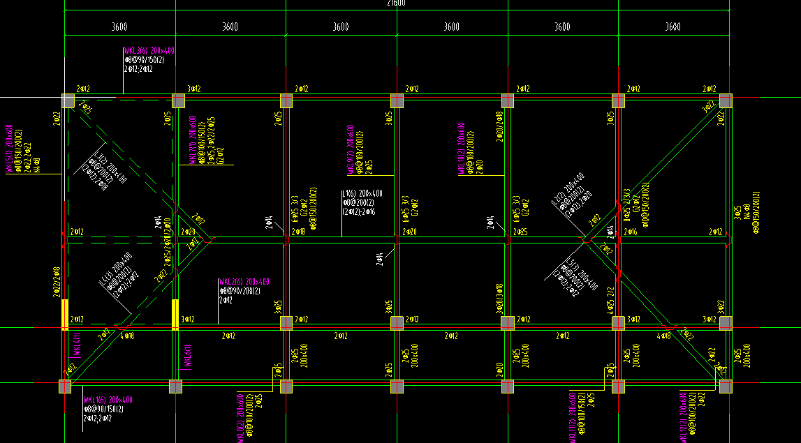

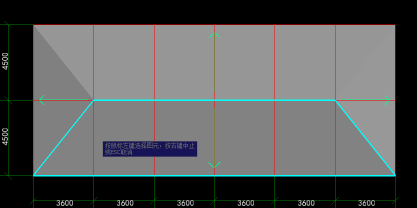

  • 1、按板外框畫好板
    2、按第二張圖分割成4塊板(左右三角形各2塊)
    3、分別輸入板的屋頂標高和屋檐標高。搞定!
