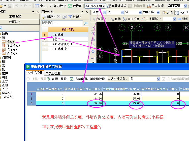

  • 墻面不同材質(zhì)掛網(wǎng)怎么設(shè)置?
    廣聯(lián)達圖形算量中不同材質(zhì)掛網(wǎng)怎么設(shè)置?
    不用單獨設(shè)置。
    在砌體墻工程量中提取內(nèi)墻兩側(cè)鋼絲網(wǎng)長度和外墻內(nèi)側(cè)鋼絲網(wǎng)長度,加在一起,乘以圖紙設(shè)計寬度即可。
    外墻滿掛鋼絲網(wǎng)面積和外墻外側(cè)長度一般用不到,用的比較少。

  • 不用特意設(shè)置的
    直接使用砌體墻工程量中的鋼絲網(wǎng)片長度的工程量就可以的
