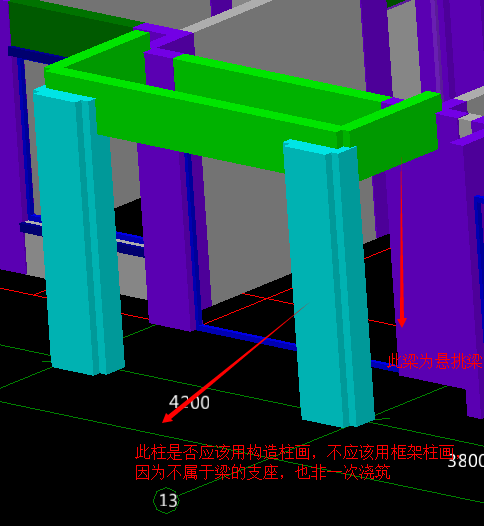

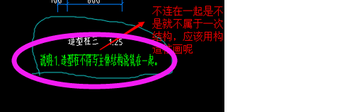

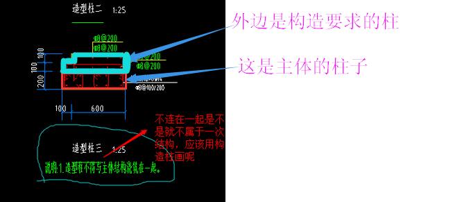

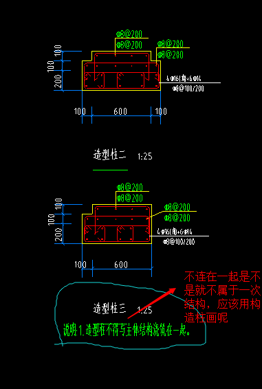

    我想問一下這個陽臺造型柱是不是應該用構造柱畫呢  我感覺不應該用框架柱畫  不知道我理解的是否正確  幫我解答一下唄 構造柱構造

  • 你好:圖紙的要求是外側用構造柱定義,與主體分開澆筑

  • 上面是懸挑梁  懸挑梁是沒有支座的  所以這個造型柱應該是不承重的   不應該分主體柱子和外面構造柱  或者單純用框架柱畫   我認為是這樣的?對嗎?

  • 是的構造柱,沒有基礎和其他支撐點。

  • 用構造柱就可以露

  • 用異形柱定義。
