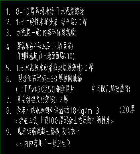

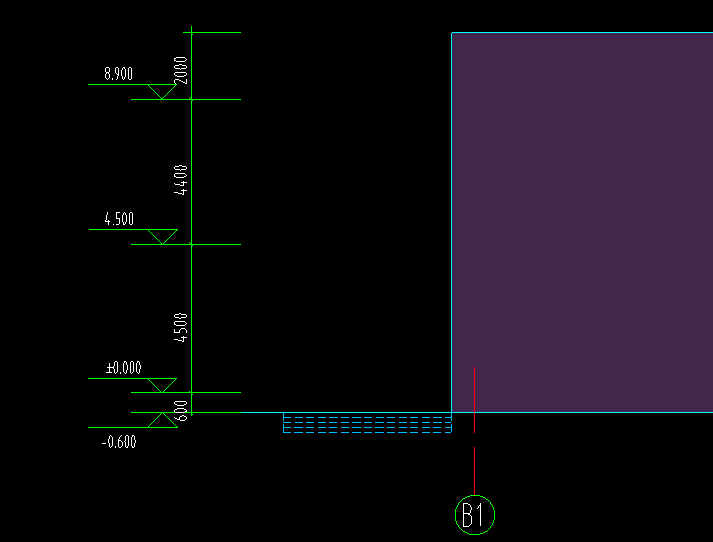

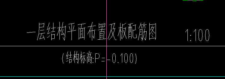

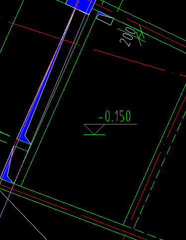

    一層的建筑標高是0.00,結構標高是-0.1m,一層衛生間的樓板標高是-0.15m,一層樓地面的構造做法是不是只有150mm的空間?可是構造里的做法不是150mm???這些做法怎么看,虛心求教!

  • 結構與建筑標高存在的高差是建筑裝飾面的高差。

  • 一層樓地面的構造做法是只有150mm的空間
    地面的構造做法是大于150的,這樣應該是圖紙的設計自相矛盾的原因,可以咨詢設計修改的
