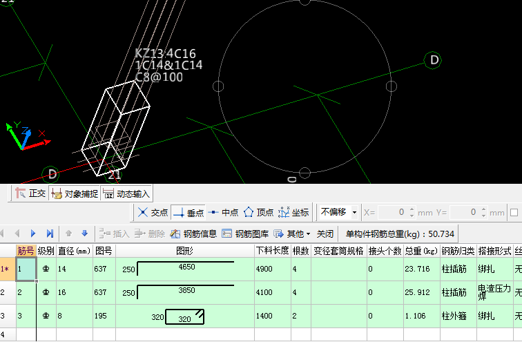

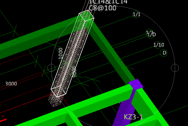

    請教各位老師 ,為什么基礎層的柱子的箍筋拉筋會被計算到上一層柱子里面去?這種情況一般會在條形基礎上面的柱子上出現,獨立基礎上的柱子好像沒這個問題 。希望大家也不要跟我說看看柱子標高對不對這種話,柱子頂底標高都一點點問題都沒有,我兩層柱子都刪除了重做還是這樣

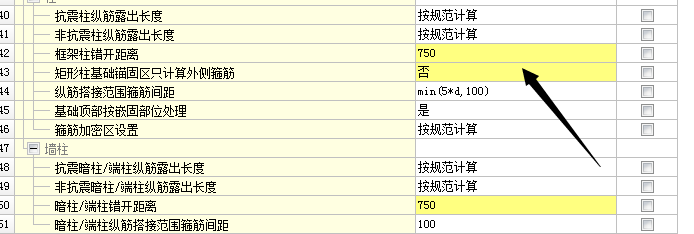

  • 按圖集基礎范圍內只用外箍就可以,要出現拉筋。內箍。計算設置里改為否在計算答疑解惑
