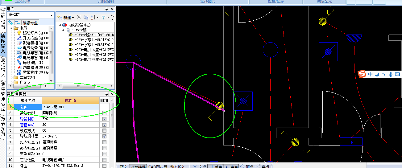

    哪位老師可以講一下這個屬性編輯器我應(yīng)該怎么填  配電箱回路想以后查工程量一目了然,怎么填最合理?
    屬性編輯器右邊的附加一列什么意思,有的還打著勾,這個對工程量有影響嗎?

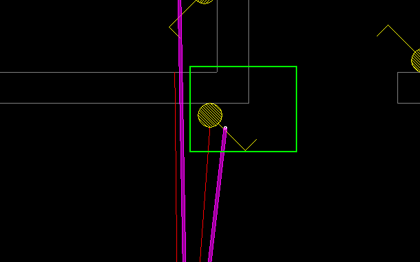

    識別中,電線管連接開關(guān)是不是得連到挨著墻的位置,在計算規(guī)則里也沒有針對這個設(shè)置的,應(yīng)該怎么弄?
    配電箱
  • 算量這種呢 是不是得挨著墻?
    2017-06-30 14:55:47
  • 1,配電箱名稱按圖紙名稱定義,打鉤的不影響計算,打鉤的內(nèi)容只是在新建構(gòu)件下面顯示

  •     2,開關(guān)插座要靠墻且至墻中心線。先在建筑中識別墻后再識別管線軟件就會識別到墻中心線,
