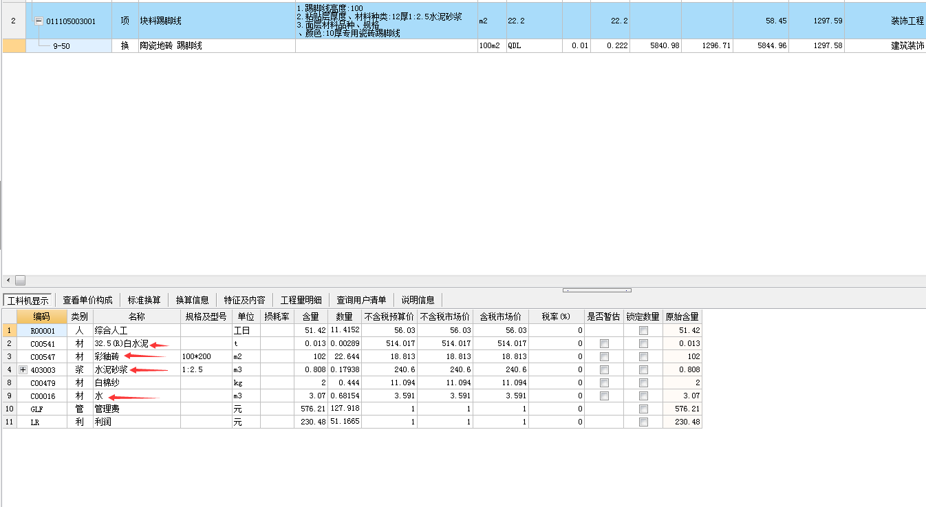

  • 圖中的定額材料的損耗率怎么計算..
    損耗率
    瓷磚的消耗可以從材料的消耗量為102,定額工程量為100,可以看出損耗了2m2,也就是損耗2%
    其他材料就從這上面看不出來了,只能是咨詢定額編制人了
