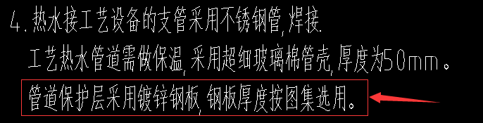

  • 老師們好,關(guān)于鍍鋅鋼板保溫厚度問題
    鋅鋼板鍍鋅鋼板答疑解惑老師您好!圖紙中的鍍鋅鋼板保溫厚度應(yīng)該怎樣確定,利用哪個圖集?
    廣聯(lián)達(dá)服務(wù)新干線
    那是保護層,這個你應(yīng)該跟設(shè)計溝通一下,看看他們是選用的那個圖集第幾頁,或者叫設(shè)計直接給你回復(fù)個厚度,望采納
    2017-06-30 09:49:05
  • 正常用0.5mm厚鍍鋅鐵皮做保護層
