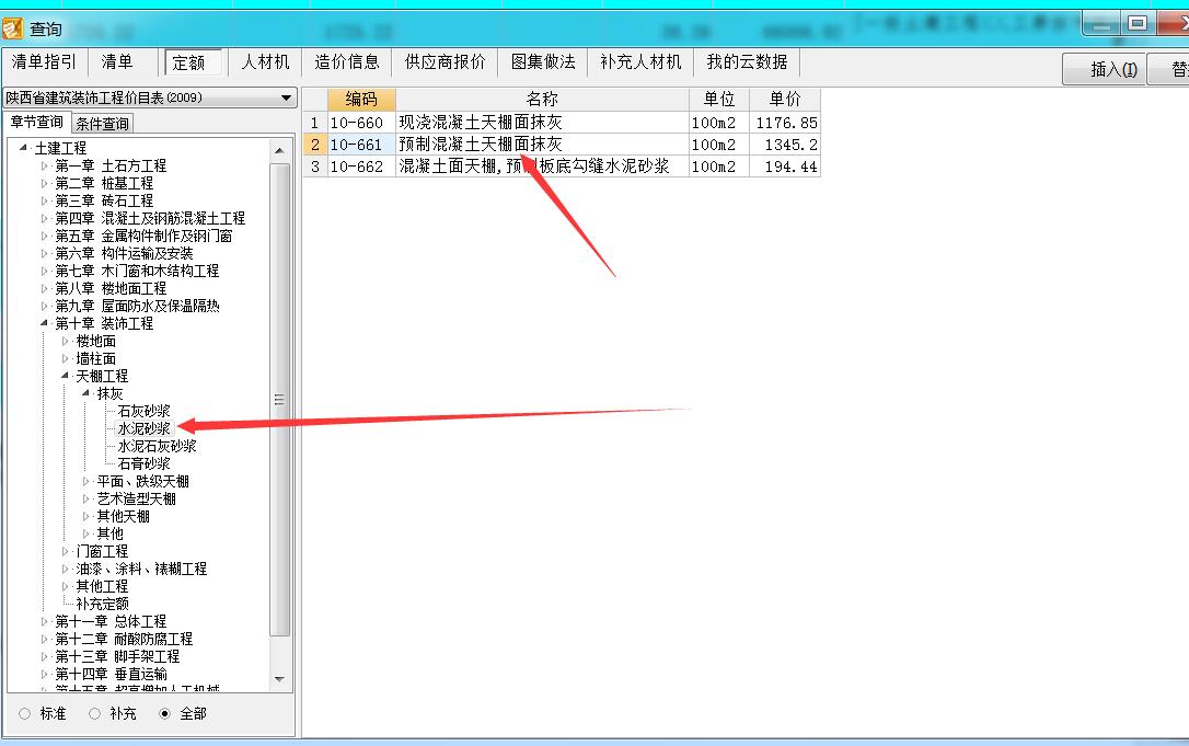

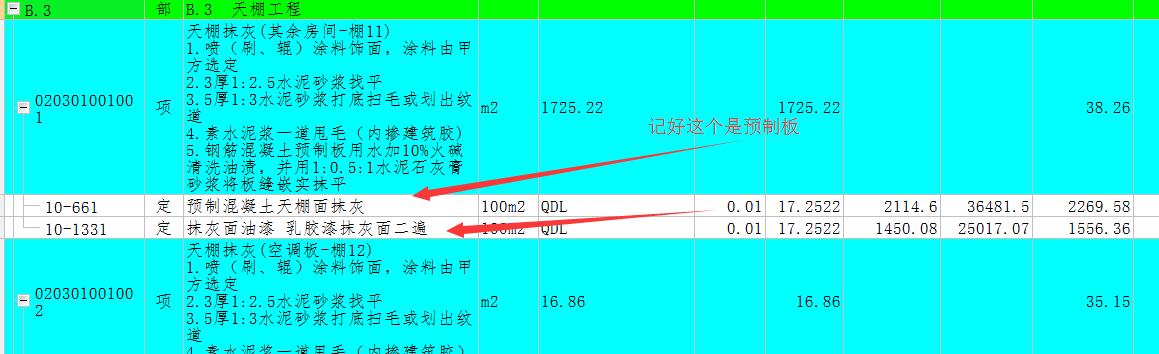

  • 天棚如何組價?請教大神
        天棚抹灰(陜09J01棚14)
    1.噴(刷、輥)白色乳膠漆兩道
    2.封底漆一道(干燥后再做面涂)
    3.3厚1:0.5:2.5水泥石灰膏砂漿找平
    4.5厚1:0.5:3水泥石灰膏砂漿打底掃毛或劃出紋道
    5.素水泥漿一道甩毛(內摻建筑膠)
    6.鋼筋混凝土預制板用水加10%火堿清洗油漬,并用1:0.5:1水泥石灰膏砂漿將板縫嵌實抹平
    你這個是預制板的天棚,如下圖預制板水泥石灰膏砂漿
