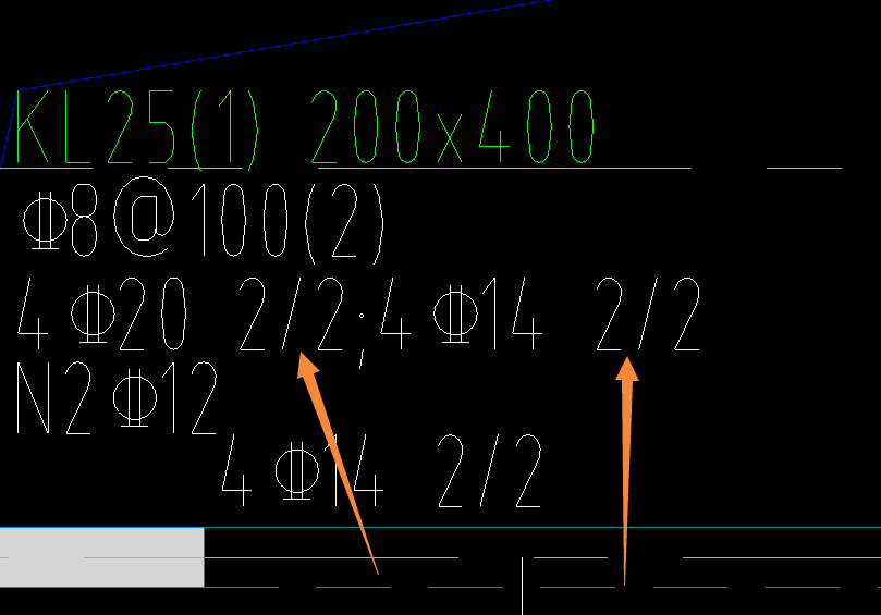

  • 請教一下,在廣聯達中,這種2/2一定要輸入么?還是只輸入4c20就行?
    廣聯達
  • 2/2要輸入。
    2017-06-29 11:06:13
  • 必須得輸入啊,得和圖紙保持一致,或許你不明白什么意思,請你布置完之后,查看鋼筋三維 你就明白了
