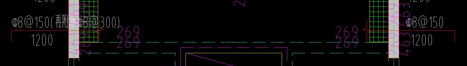

  • 板的受力筋:附加c8@150(再附加c8@300)這個怎么加?
    請看圖:
    c8@150本來就是附加的了而且是通向板的另一端,那后面那個再附加的鋼筋c8@300怎么畫。板的另一端卻只有標注c8@150,沒有c8@300了

  • 沒有看到你圖紙的具體要求,單從這張圖片內容上看,C8-150是負筋(及板的支座鋼筋),C8-300才是附加鋼筋,也可以理解為增加或加強鋼筋。如果說布置,那么就是根據設計要求的具體位置重復布置。
    怎么會有“畫一條線”的說法,只能是定義不同的鋼筋分別布置。

  • 問清楚了,其實就是再畫一條就行了。謝謝你們的回答。
