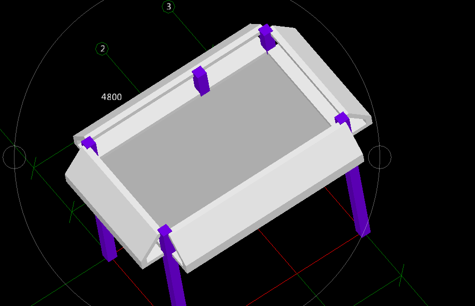

  • 這個自定義線是合并啊???
    這個圖畫了,怎么讓4個角合并啊,這是個坡檐。檐

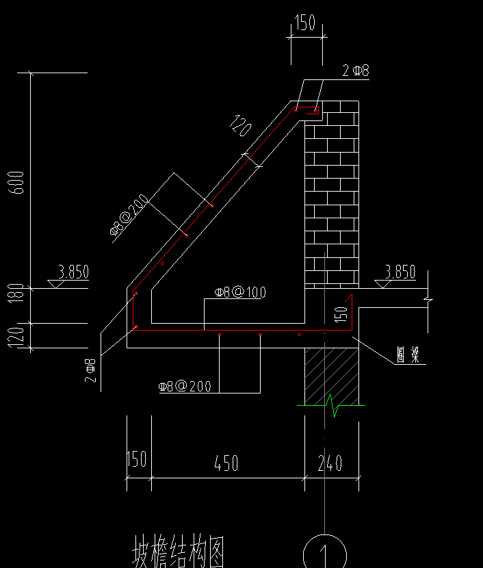

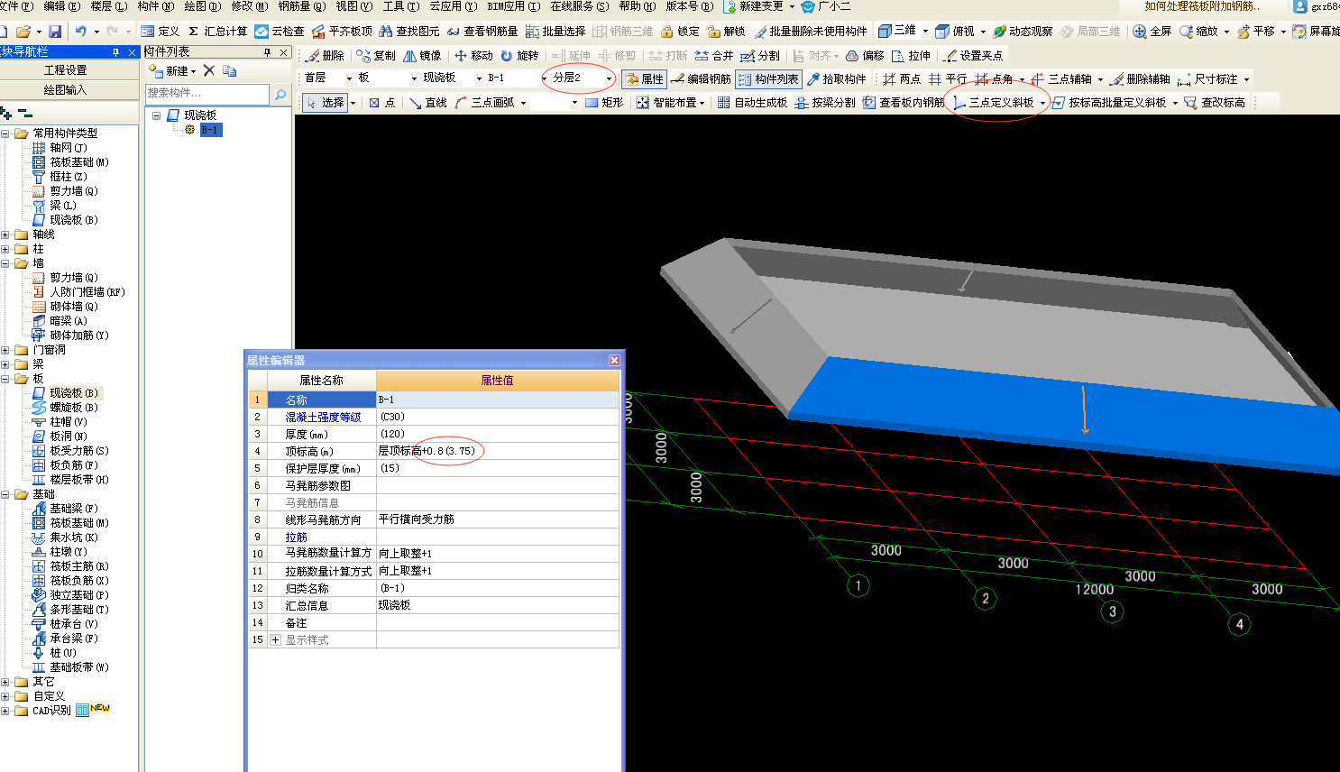

    為什么要用自定義線定義布置呢,用板布置就不會存在這種情況。
    如果鋼筋也是要按你斷面的通長計算,這樣也可以在斜板上布置鋼筋,在屬性中的左或右彎折中輸入錨固入下懸挑板的彎折數據。

  • 自定義線不能合并,但對算量是沒有影響的
    最多通過延伸的按鈕 延伸下

  • 那就這樣畫了?  但是鋼筋量和混凝土量怎么辦
    2017-06-29 09:39:50
  • 用板布置鋼筋就不一樣了啊,里面的鋼筋廣聯達服務新干線
