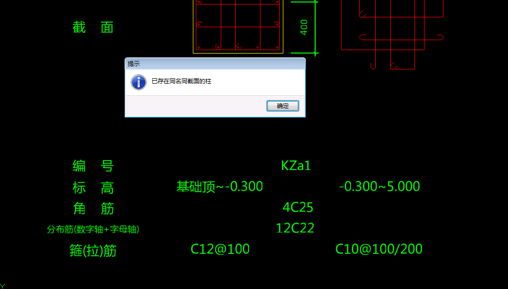

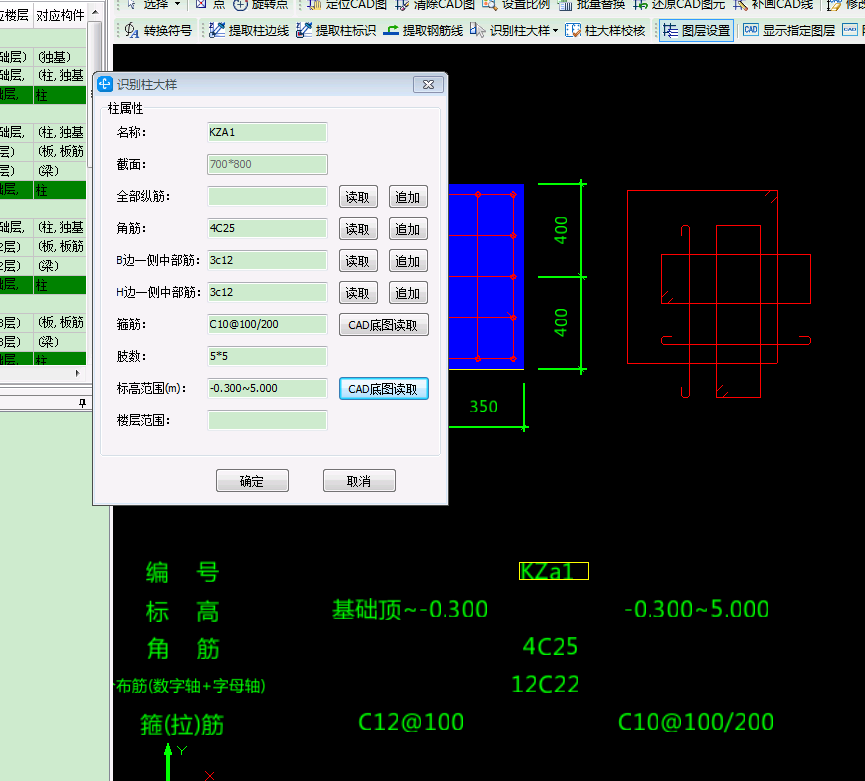

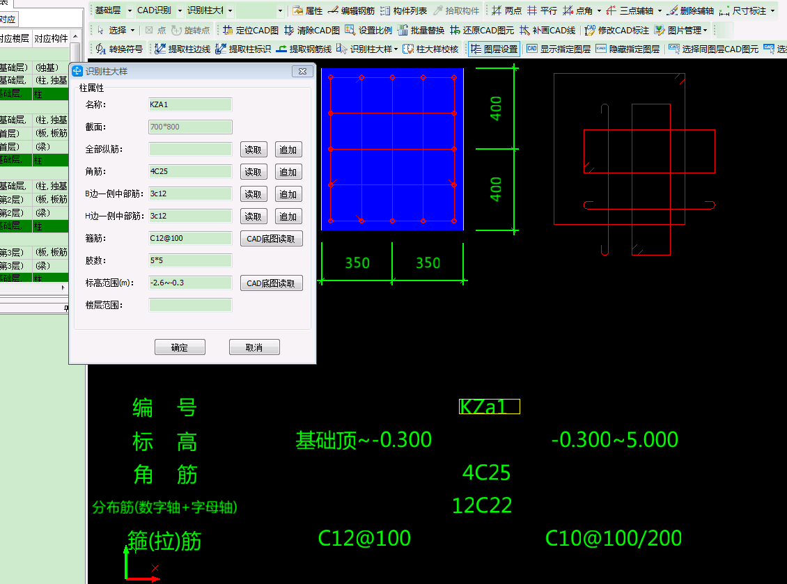

  • 識別柱子大樣,不同層高柱子箍筋不一樣,分兩次點選識別柱大樣。標高明明不一樣為什么會提示存在同名稱柱子
    識別柱子大樣,不同層高柱子箍筋不一樣,分兩次點選識別柱大樣。標高明明不一樣為什么會提示存在同名稱柱子。 箍標高答疑解惑
    標高不一樣,但是您在同一個樓層,就不能存在詳圖名稱的構件的
    您可以添加備注,修改一下名稱,但是就是不能名稱完全一致
