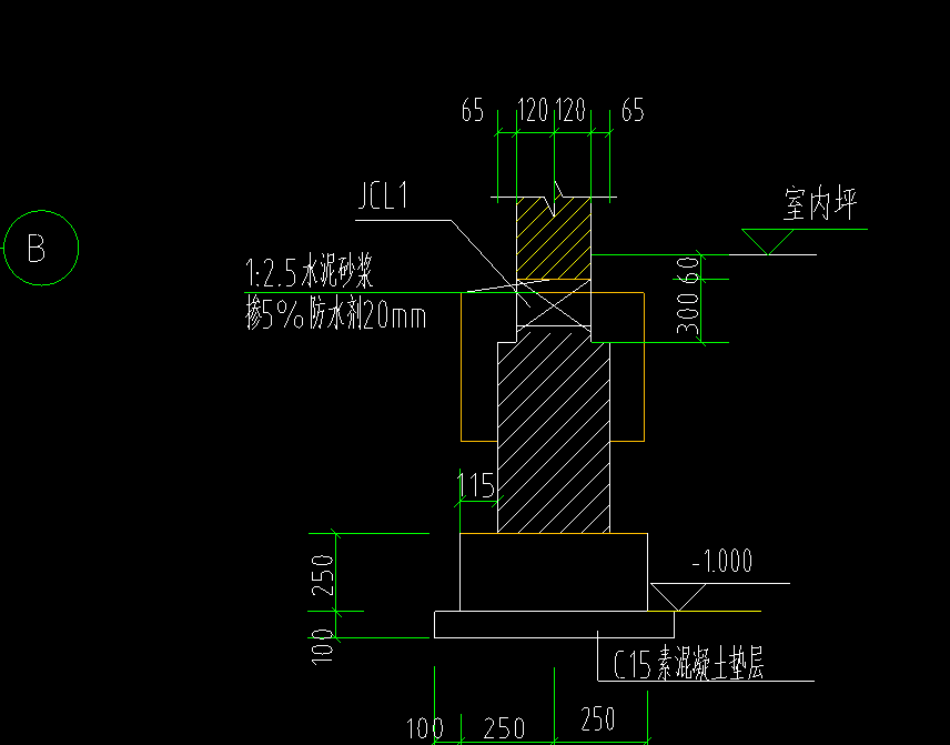

  • 首層墻體以下的基礎層墻體什么樣的情況下與首層墻體不一致
    首層墻體以下的基礎層墻體什么樣的情況下與首層墻體不一致 ,不一致的話 還是材料不一樣,墻厚會不會變化 ,到那里去看。
    材料不一致,墻厚一般不會變(具體按照圖紙為準)。看墻身詳圖的節點。
    2017-06-28 09:29:32
  • 這個設計會給出您具體要求的
    很多時候基礎層的墻體(條形基礎),一般是會寬出您首層墻體寬度的
    材質不一定,可以是混凝土的,也可以是磚基礎的
    要看您結構類型的
    2017-06-28 09:29:43
  • 看看厚度是一樣的嗎墻厚
    2017-06-28 09:34:49
  • 一般設計方圖紙上會跟您詳細的鋼筋信息以及材料信息的
    2017-06-28 09:36:23
