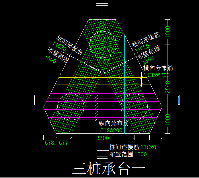

  • 樁承臺問題,如圖
    如圖,設置這樣的樁承臺是不是用階式三樁臺一   但是問題有兩個,一個是長寬尺寸問題,圖紙上沒有那么詳細,如何填寫。第二個分布筋問題,廣聯達只有橫向分布筋和縱向分布筋,但是圖紙上三面的分布筋。不知道如何布置。希望大家幫下忙。謝謝。縱向分布筋樁答疑解惑
    如圖,設置這樣的樁承臺是不是用階式三樁臺一【是選擇這個承臺形式的】
    但是問題有兩個,一個是長寬尺寸問題,圖紙上沒有那么詳細,如何填寫。【可以在圖紙中測量之后輸入的】
    第二個分布筋問題,廣聯達只有橫向分布筋和縱向分布筋,但是圖紙上三面的分布筋。不知道如何布置【這樣的分布筋需要在其他鋼筋輸入計算的,長度為1500+50,根數近似計算為樁間距/分布筋間距*3個方向就可以的】
    2017-06-28 08:32:07
  • 在鋼筋軟件中只要計算出鋼筋量接近圖紙就行。可以定義參數化承臺,在承臺屬性單邊加強筋中輸入11c20@1500,在計算設置中設置承臺加強鋼筋彎折長度即可
    在圖形軟件中計算混凝土可以用筏板繪制,設置筏板變截面就行
    可以試試看。
