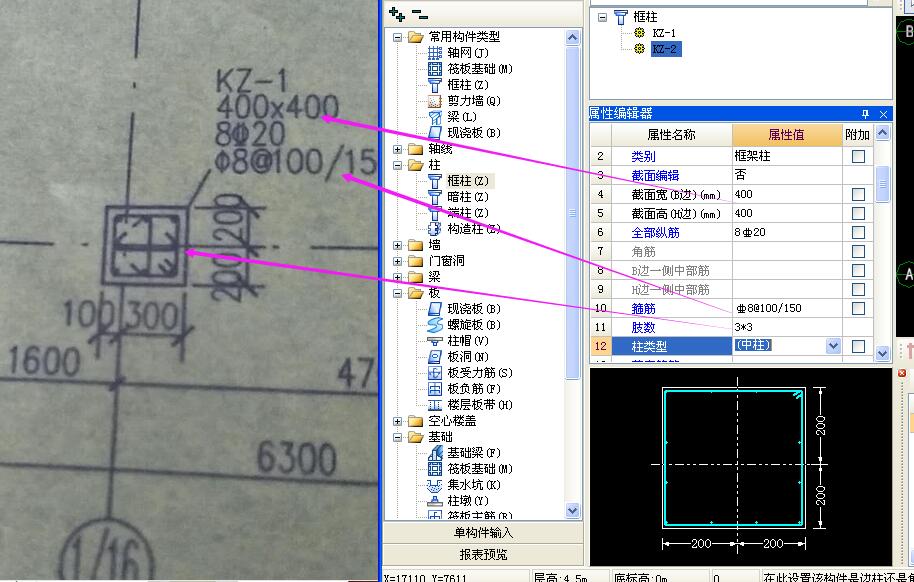

  • 您好 能幫我定義一下柱的鋼筋信息嗎
    鋼筋信息下柱答疑解惑
    或者這樣輸入
