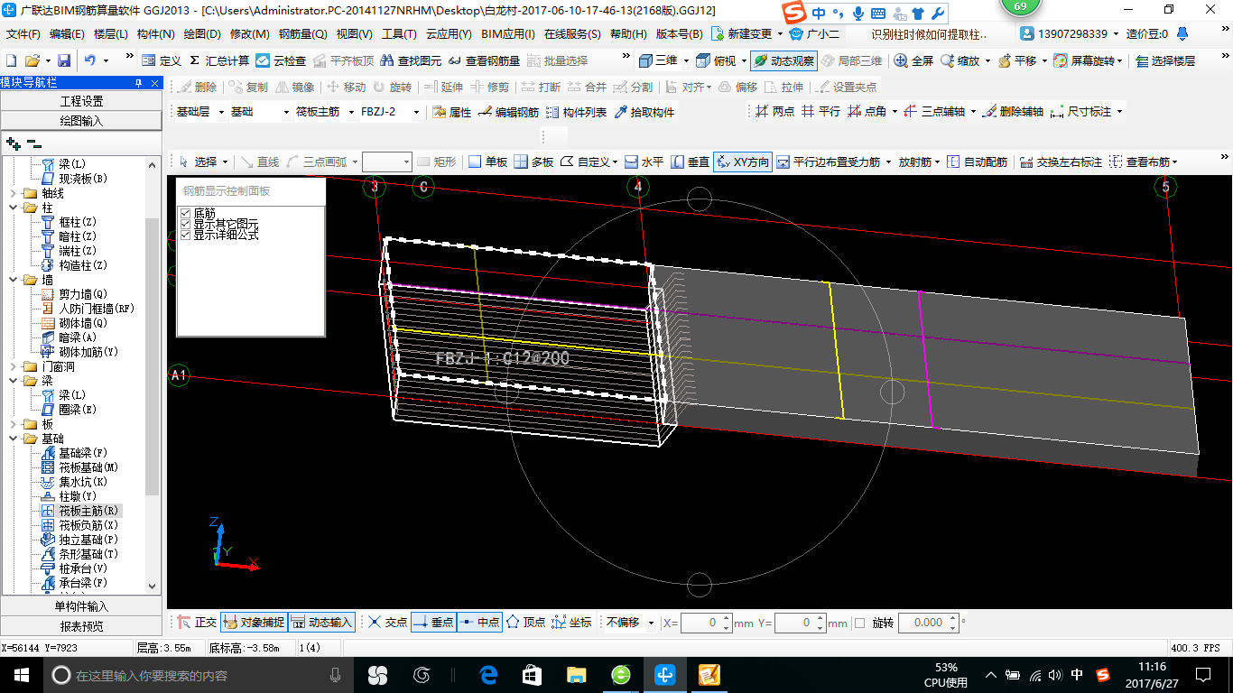

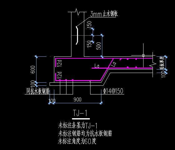

    各位前輩如附圖條形基礎獨立基礎

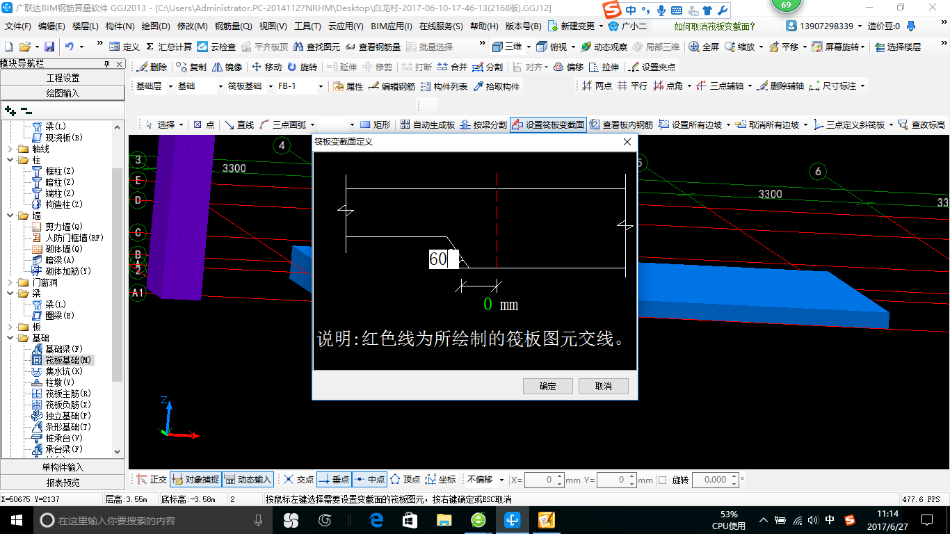

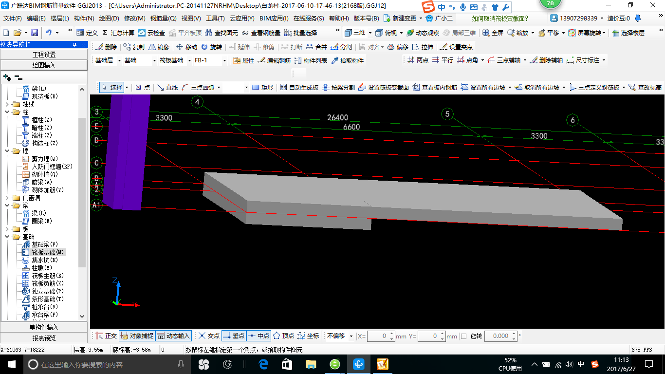

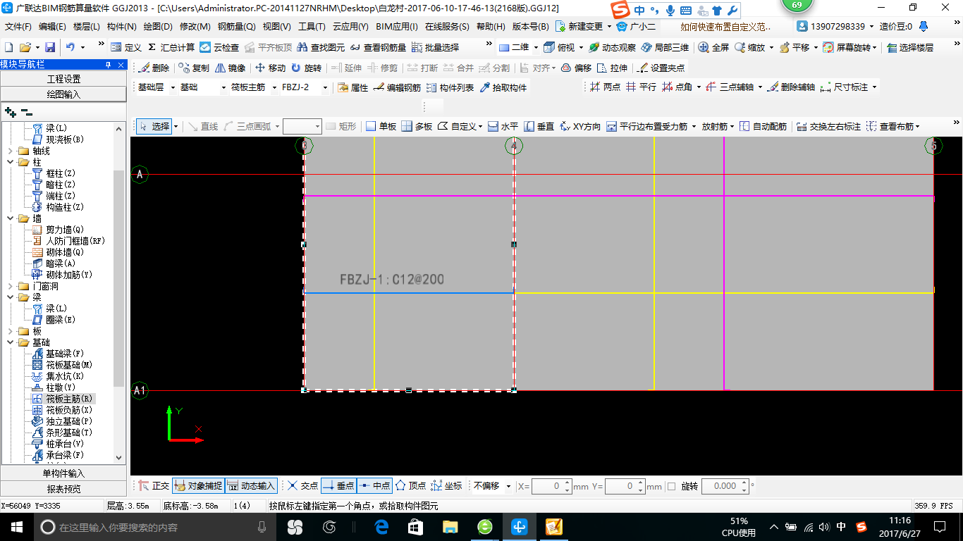

  • 這樣的條基直接用筏板分割,然后設置不同的厚度,調整標高之后設置筏板變截面就可以的

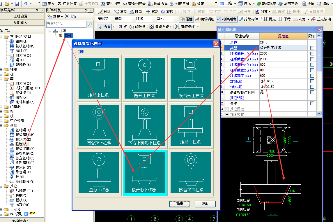

    如果有這樣下沉的獨立基礎是用柱墩定義布置

  • 你好:定義二塊筏板,使用筏板變截面功能,按照圖紙選擇單板,多板配筋。廣聯達服務新干線建筑行業快速問答平臺-答疑解惑條形基礎獨立基礎答疑解惑
