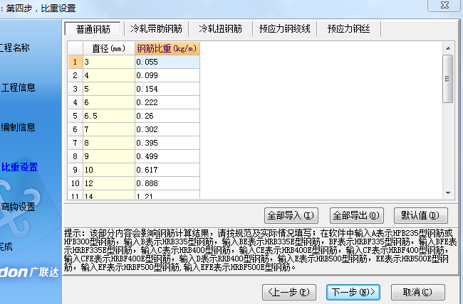

  • 老師 新建工程的時(shí)候這個(gè)鋼筋比重設(shè)置這個(gè)數(shù)據(jù)怎么改?
    老師 新建工程的時(shí)候這個(gè)鋼筋比重設(shè)置這個(gè)數(shù)據(jù)怎么改?比重設(shè)置
我來答 收藏  舉報(bào)
    只需要把6個(gè)的0.222修改為0.26就可以,其他不用修改
    因?yàn)槭袌錾蠜]有6的鋼筋,所以要改為6.5的0.26
    2017-06-27 10:24:41
  • 直徑6的比重改成0.26跟直徑6.5的一樣,因?yàn)橹睆?的鋼筋沒有了
