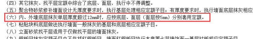

    請問此條定額中,說的是超過12mm時執行5mm,那如果現場中做的厚了,我在定額中可以換算嗎?因圖集中做的粉刷石膏厚度只有1cm,因現場墻面不平,我們做的卻是2.7cm,這個我們該怎樣找回來呢?謝謝厚度
  • 這種因自己的施工原因造成的厚度增加是不能額外計算的!
