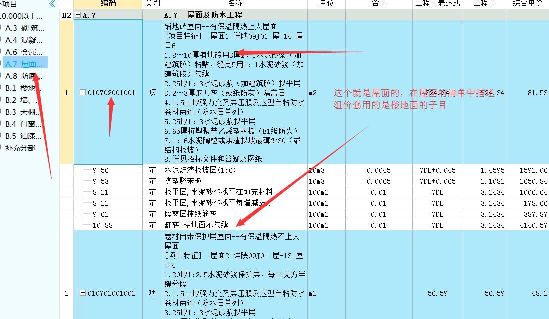

  • 1、實際這個看你的清單咋描述,如果你把面磚、找平、防水都在一個清單的話,你就選 屋面卷材防水。
    2、你如果分開,各是各的,那這樣你屋面面磚就套樓地面的清單。
    下圖就是我說的第1中情況。所以這個咋都可以的。
    廣聯達服務新干線
    2017-06-26 14:02:04

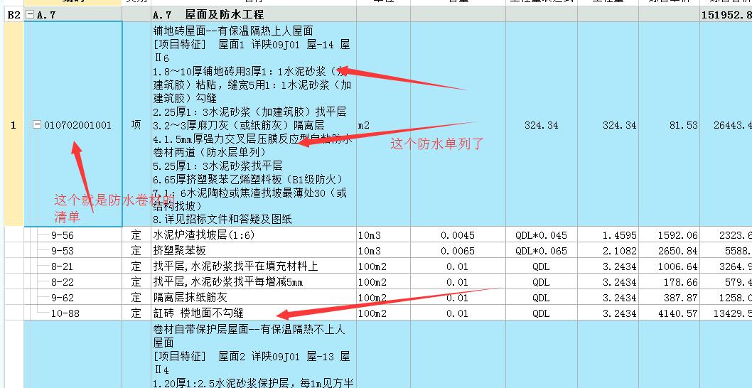

  • 這個屋面2-6是含有防水的,所以我建議你把地磚和防水放在一個清單中。編制一個清單,也就是屋面卷材防水的清單。然后定額在套取建筑行業快速問答平臺-答疑解惑水泥砂漿面層
