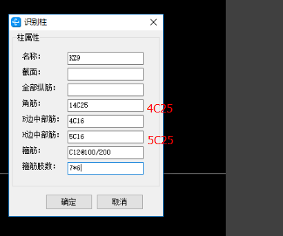

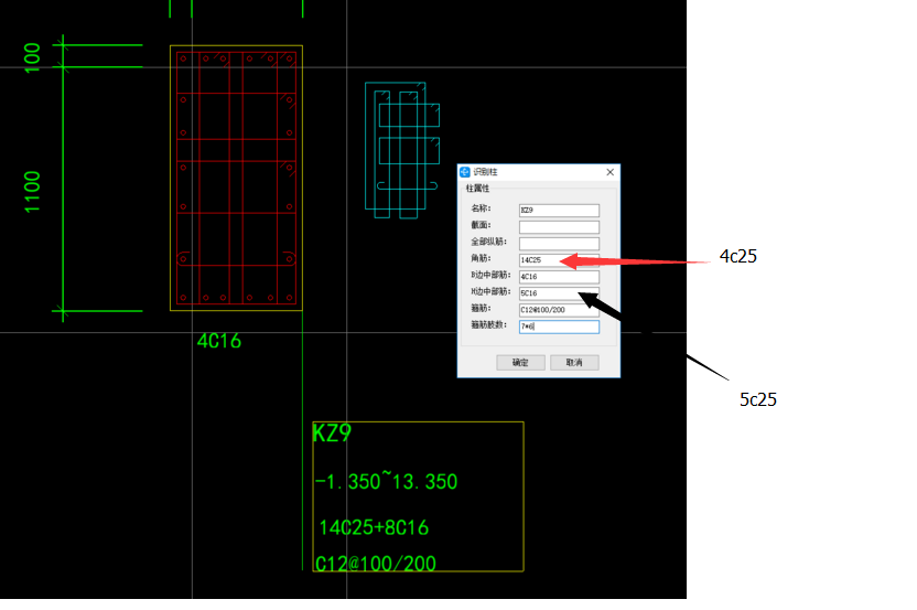

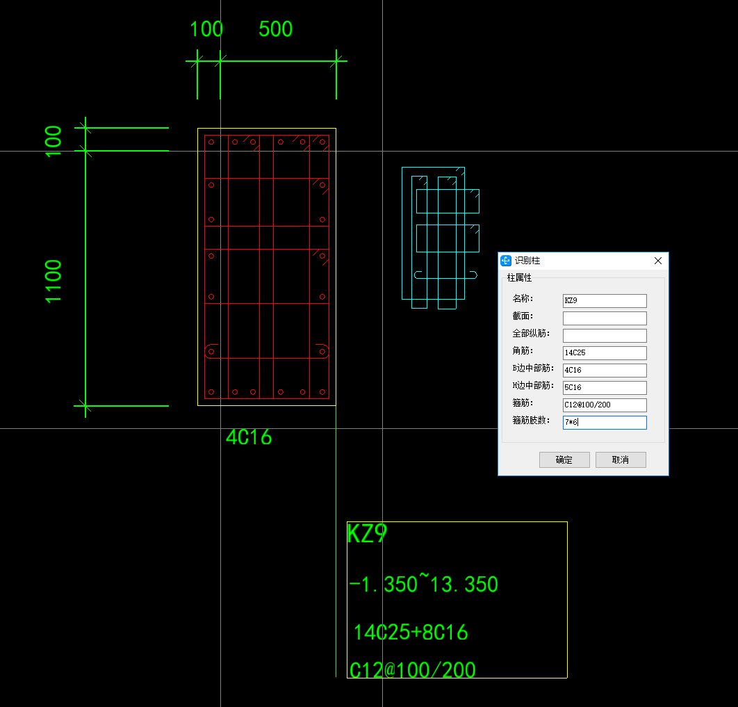

        請(qǐng)問(wèn)廣聯(lián)達(dá)鋼筋算量關(guān)于柱布鋼筋的問(wèn)題,如圖所示,14c25+8c16是這樣輸入嗎?還是在全部縱向鋼筋直接輸入14c25+8c16?但是這樣輸入鋼筋數(shù)量又與圖不一樣,請(qǐng)大師指教謝謝,在線等。。。。

    角筋輸入4C25,h邊5C25縱向
    2017-06-26 09:45:42
  • 箍筋肢數(shù)改為6*7,B邊應(yīng)為4C16,H邊5C25,其它是這樣,供參考
    2017-06-26 09:46:32
  •     角筋處是4C25,H邊是5C25,箍筋是6*7這樣就對(duì)了答疑解惑
    2017-06-26 09:48:34
  • 角筋:4C25,B邊一側(cè)中部筋:4C16,H邊一側(cè)中部筋:5C25
    2017-06-26 09:49:05

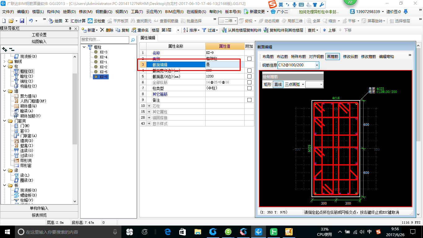

  • 你好:不用識(shí)別,定義KZ9,按照?qǐng)D紙輸入截面,完成后,將截面編輯更改為“是”,按照?qǐng)D紙輸入縱筋和箍筋。廣聯(lián)達(dá)服務(wù)新干線
