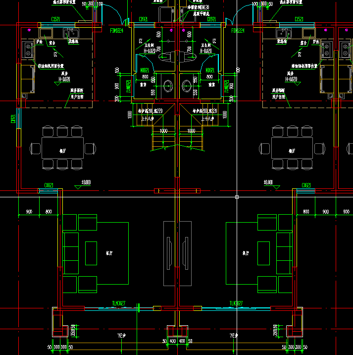

  • 老師,那這個首層的樓梯水平投影應該是那一部分呢,麻煩老師幫忙畫一下界限,謝謝
    老師,您好,麻煩請問一下,這個首層的樓梯水平投影應該是那一部分呢,麻煩老師幫忙畫一下界限,謝謝首層水平投影

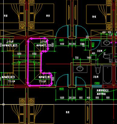

    首層的樓梯投影面積就要看二層的平面圖的,就是我先前給你畫的范圍的
    2017-06-23 17:13:36
  • 老師你的意思首層這個水平投影面積和二層這個你畫的是一樣的嗎答疑解惑
