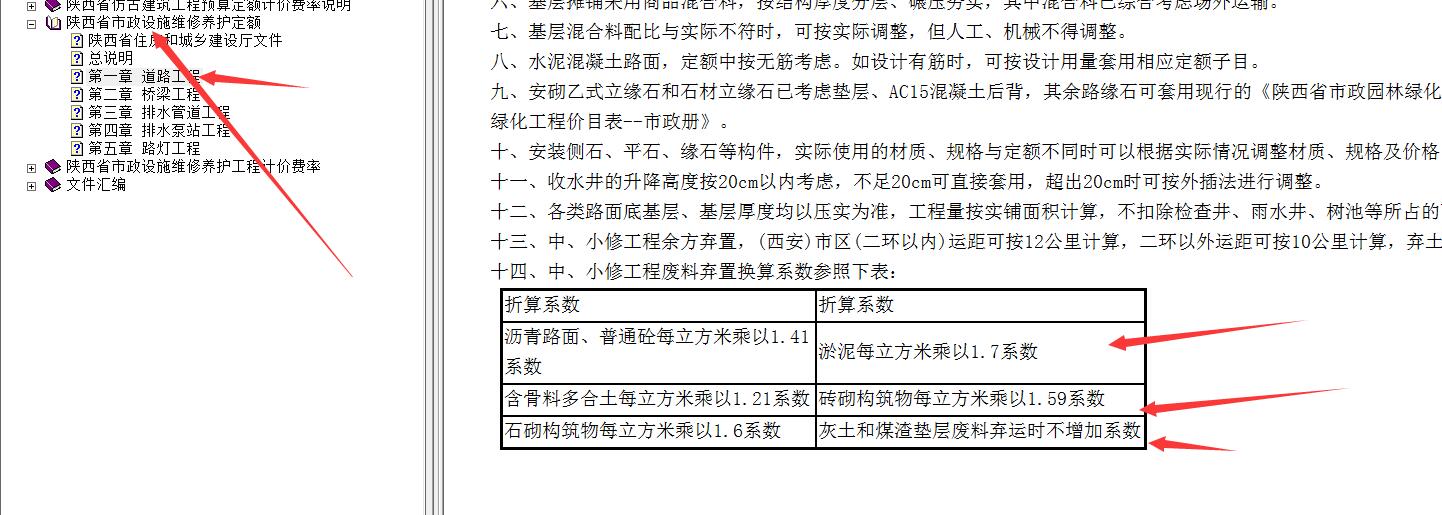

    請教一下各位,拆除舊混凝土路面清單量1133m2,外運垃圾1133*1.41*0.15,0.15是厚度,那個1.41是什么系數啊?哪里有具體規定嗎?我是陜西學員

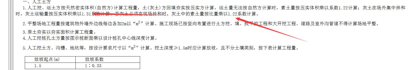

    1、在建筑項目中是沒有關于這個說明的,只有素土和灰土。(如下圖1)
    2、在市政修繕中,有你可以看看。(如下圖2)
