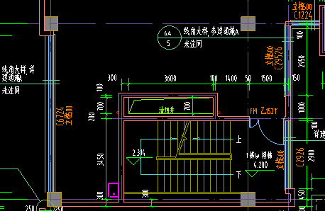

  • 圖是這樣的 這個井在里面的 不計算的部分按井的內邊線還是外邊線計算?
    內邊線
  • 您是說在室內的嗎?
    在室內是不扣減的
    是跟著自然層計算的
    2017-06-22 11:33:47
  • 如果你要計算建筑面積是不能扣減室內的井道的
