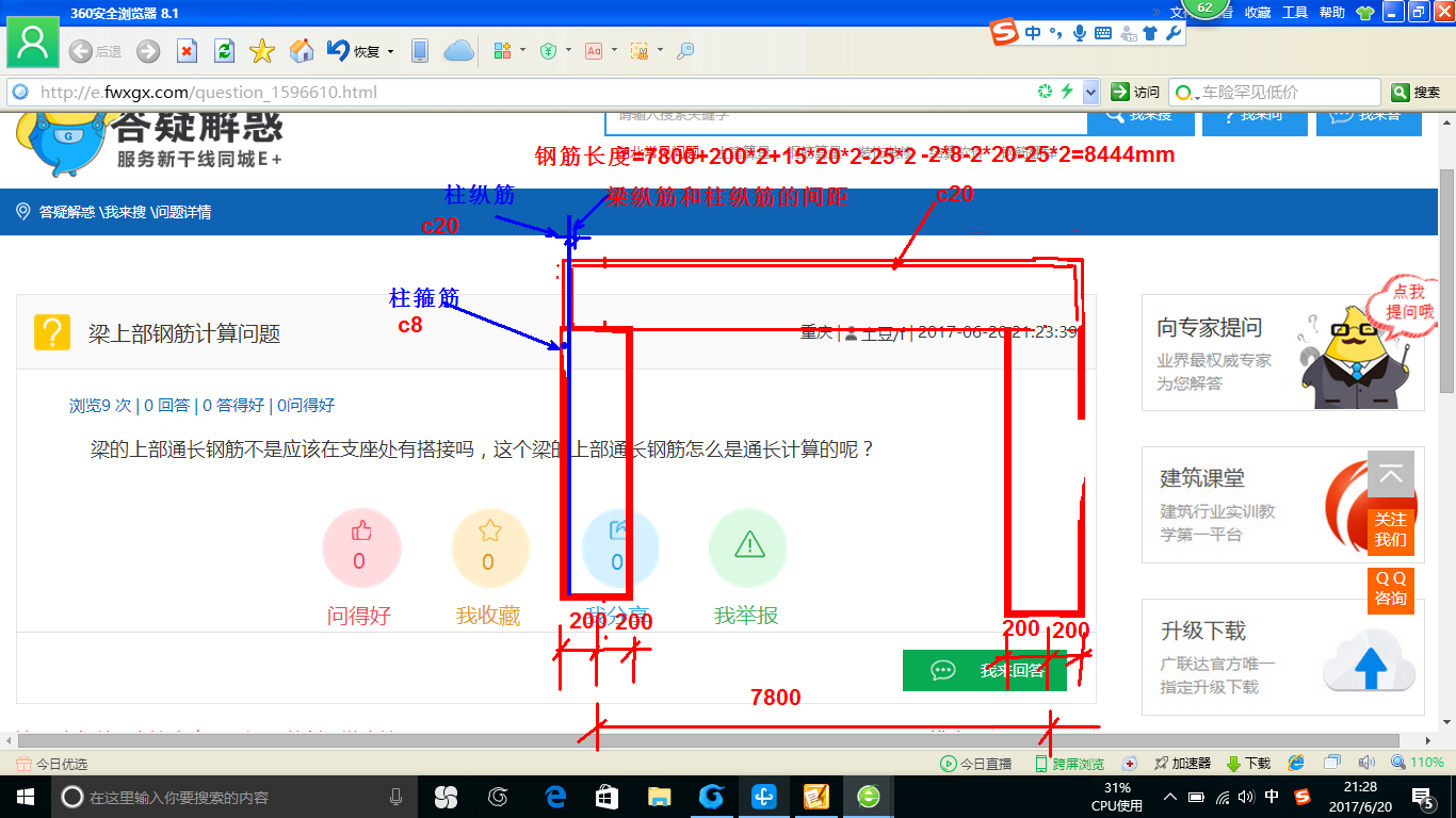

  • 梁上部鋼筋計算問題
        梁的上部通長鋼筋不是應該在支座處有搭接嗎,這個梁的上部通長鋼筋怎么是通長計算的呢?
  • 答:是否有機械接頭、焊接接頭、綁扎接頭應看搭接設置,梁上部鋼筋接頭應在梁跨三分之一處。
    2017-06-20 21:30:53
  • 你好:梁上部通長筋不是在支座處搭接。鋼筋計
    2017-06-20 21:41:53
