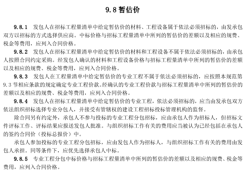

    我印象中如果投標方修改了暫估材料價應該是屬于廢標,但具體那條法規有寫不清楚,于是回來后查資料,結果只查到清單規范里9.8是關于暫估價的條款,我截圖傳到附件里了。
    該條款并沒有規定暫估價不可修改,由于甲方在招標文件里并沒有明確列出暫估材料,只是在清單中有體現。請問各位專家此種情況我應該如何處理?

    修改暫估價等于不響應招標文件。

  • 暫估價投標時修改單價就算廢標,標辦不廢標可以告標辦,充分證據我這有。
