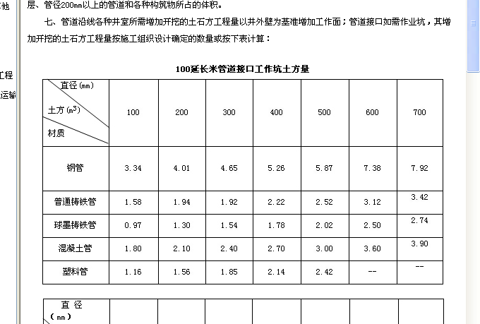

  • 請問河北定額有沒有這項規定?
        按市政定額,管道埋設挖土方是按相鄰的井與井之間平均斷面積乘以管道水平長度,計算完的土方量乘以1.025系數就包括閥門井挖土方。
    如上 請問河北定額中有沒有這條?
    有這1.025是土建定額里的規則,市政定額規則見下圖水平長度
    2017-06-16 10:38:05
  • 有的,在土方計算說明里面。望采納
    2017-06-16 10:36:13
  • 按市政定額,管道埋設挖土方是按相鄰的井與井之間平均斷面積乘以管道水平長度,計算完的土方量乘以1.025系數就包括閥門井挖土方。河北 市政 定額說明 中有 這條規定。
