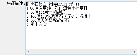

    我的停車場(chǎng)套項(xiàng)第4項(xiàng)是天然及配碎礫石 要求是300厚的,但是套項(xiàng)的時(shí)候借用市政的2-132 單位是m3 ,厚度是已10CM為單位的,但是2-133的時(shí)候增加20個(gè)厚,前面的工程量怎么變成3000了,而且后邊的單位實(shí)體量那里變成20的了,老感覺不對(duì),但是自己又不會(huì)調(diào)整,我這個(gè)應(yīng)該怎么填寫量呢,謝謝借用厚度

  • 你這個(gè)調(diào)增厚度的,應(yīng)該是增20個(gè)1厘米是吧,那么你不要調(diào)整工程量,用2-133*20這樣寫定額號(hào),然后工程量和2-132寫一樣的

  • 看你的2-132定額子目的標(biāo)準(zhǔn)換算中有沒有厚度的調(diào)整,一般這種都有的,可以直接在那里輸入總厚度。
