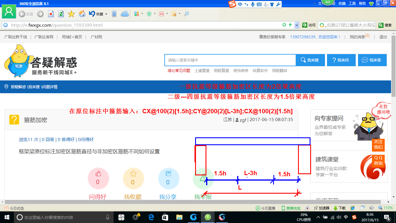

箍筋加密
上部用柱子畫的話,環(huán)向箍筋怎么在螺栓位置加密,
箍筋全長加密如何設置
圖紙要求 樓梯間梁、柱、箍筋全長@100加密!!!角柱箍筋全長@100加密!!!這個該如何設置!麻煩高手 詳解
柱加密箍筋問題
柱公共計算設置中設置箍筋加密區(qū)包含搭接(機械連接應該也包括)錯開位置,如圖所示,那2.3LLE應該也加密的,按照11G101-1第54頁也說明了該區(qū)段箍筋加密,而且箍筋間距有規(guī)定,但是軟件為什么算的時候不包括呢?
