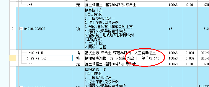

  • 定額中系數問題?。。。。。。。?
    2.143,,,,查看了清單計價規范和 定額說明沒有啊,,,,2.143說明意思清單計價規范
  • 組價人把2.134放錯了位置,應該放到清單含量里。 如果沒看懂就不要采納。
    2017-06-14 16:16:36
  • 如果確定定額沒有系數說明 可能是投標的人隨便乘以一個系數去調高這項單價  具體原因可以去查下相關資料
    2017-06-14 16:16:52
  • 這個好定額的系數沒有關系,應該是定額量乘以系數的,因為在陜西土方定額量和清單量計算規則是不一樣,這個應該是偷懶沒有計算定額量直接乘以系數。
