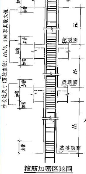

  • 基礎(chǔ)頂面到首層之間 柱的箍筋根數(shù)計(jì)算
    a8-100/200 的箍筋      max(Ceil(560-100)/500)+1,2)+Ceil(2250/100)+1     軟件全加密?頂面
我來(lái)答  邀請(qǐng)別人來(lái)回答
 提醒提問(wèn)者
  • 你最好是截一個(gè)軟件的圖看看,而且如果你基礎(chǔ)層到首層的層高也不只2.25米吧!看你的計(jì)算式這只是基礎(chǔ)部分的,首層的應(yīng)該在首層中看的。你的計(jì)算式前后兩部分對(duì)應(yīng)的一個(gè)是柱在基礎(chǔ)(獨(dú)基、承臺(tái)或其它)中的箍筋根數(shù),一個(gè)是基礎(chǔ)頂面到正負(fù)零的根數(shù)。另外你這張圖是11G的,旁邊還有個(gè)說(shuō)明的首層
    2017-06-12 21:39:32
  • 你好:這是軟件根據(jù)09G901-3的要求,當(dāng)上部結(jié)構(gòu)底層以下設(shè)置地下框架梁時(shí)候,上部結(jié)構(gòu)底層框架柱下端的箍筋加密高度從地下框架梁頂面開始計(jì)算,地下框架梁頂面至基礎(chǔ)頂面的箍筋同上部結(jié)構(gòu)底層框架柱下端的加密箍筋。
