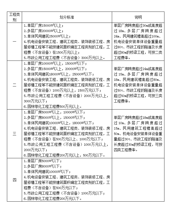

    請問老師:幾類工程確定,是按照該表確定嗎?若是,是按照建筑面積大小確定,還是工程費確定?“不能按建筑面積確定工程類別”是指什么?
    一個項目里有幾個單項工程,每個單項又有幾個單位工程,各個工程的安全文明施工的費率是分別按照幾類工程確定嗎?
    多謝
    類別
    多專業的單位工程以主體項目的類別為準,對應工程類別劃分表上的規定,比如建筑工程是二類,那水電安裝工程也應該是二類。
    不能按建筑面積確定工程類別,比如水塔、煙囪,就無法確認建筑面積

  • 1、工程類別正常情況按照附表的標準確認,特殊工程需到政府部門核定。
    2、根據工程類別和取費標準計算
    2017-06-12 09:52:28
  • 1、看你合同怎么簽訂的,是否約定了總、專包和幾類工程。
    2、按《建設工程費用標準》規定,有建筑面積的按建筑面積,沒有建筑面積的按工程造價,還要確定是否含設備,如有需扣除設備費的工程造價。
    3、沒有建筑面積的是指零星維修、市政公用工程費、園林綠化、裝飾裝修、機電設備安裝等無法確定建筑面積的。
    4、《費用標準》中的劃分標準、說明,是對應前劃分標準的補充說明,比如說一個項目符合劃分標準中的一類工程了,但是又滿足說明中的情況,那么即可按二類工程取費(對施工方有利)。
    5、你說的安全文明施工費,按專業取吧,單你的單項或單位屬于幾類標準,就按照相應的標準記取吧!
